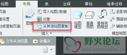

发表于 2019-10-7 10:21 | 显示全部楼层 |阅读模式
creo有没有这种功能,把一个装配总图和零件图放在一图面上
我们单位出cad图时  把装配总图和零件图都放在一个文件里   直接用A0打印机成卷的纸打出来  要多长有多长  发给车间  他们愿意怎么分就怎么分
那叫一个省事, 打个小产品  100多个零件  一张 一张的打  忙个半天 要不就是打成PDF的  然后再pdf软件 合成一张大的  太麻烦

发表于 2019-10-7 10:42 | 显示全部楼层
可以的,导入工程图就好了

 楼主| 发表于 2019-10-7 10:46 | 显示全部楼层
谢谢 我原来工程图界面没有插入这个标签  才整出来  学学怎么做  万分感谢

发表于 2019-10-7 11:14 | 显示全部楼层
但是这样的关联性不好

 楼主| 发表于 2019-10-7 11:19 | 显示全部楼层
chenxl423 发表于 2019-10-7 11:14
但是这样的关联性不好
我正在研究这个事   用solidworks试了下  可以出在一张上并完全关联 并且不在一个目录里也行  和我设想的一样  creo这个功能不行
你们公司 怎么给车间还有质量部 档案存档 出图的 是一张一张  订成一本图吗?

发表于 2019-10-7 13:13 | 显示全部楼层
直接装个MCADEXTOOOLS或syndrawing或creo中文插件,批量导出PDF,再合并打印好了,100张图纸,也就10来分钟操作,剩下的就交给电脑打印机了。一个图面放N个元件图纸,你找图方便吗?
当然现在还有插件合并打印,只要你有绘图机,舍得花钱。

 楼主| 发表于 2019-10-8 09:51 | 显示全部楼层
fuguangyi 发表于 2019-10-7 13:13
直接装个MCADEXTOOOLS或syndrawing或creo中文插件,批量导出PDF,再合并打印好了,100张图纸,也就10来分钟 ...
还是太麻烦了     图都是按图号排好位置的  好找
我们单位就是用的绘图机  纸是一卷的

发表于 2019-10-9 12:29 | 显示全部楼层
我们单位就是用的绘图机  纸是一卷的
那你去买一个拼图打印插件吧,直接在creo里批量打印
