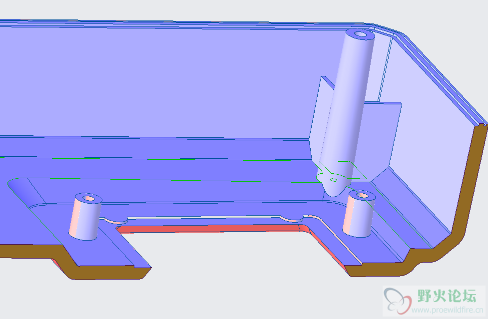

因为外壳是倾斜的,电子元件需要贴合外壳,所以固定的螺丝柱需要倾斜。这样能否可以出模?
如果把螺丝柱做垂直然后在削成斜面,元件的螺丝孔和螺丝柱的孔就不重合。
请教一下有没有好的解决办法

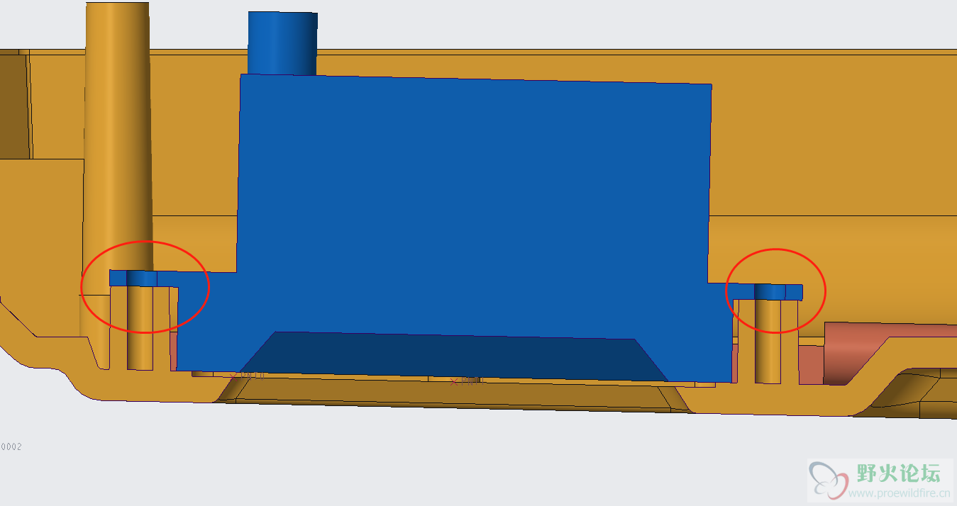

发表于 2019-10-7 09:23 | 显示全部楼层
yellow88up 发表于 2019-10-7 10:27
但是这样削的话,电子元件放上去,轴就不重合了
可以再微调一下,螺丝孔本来就有点避空

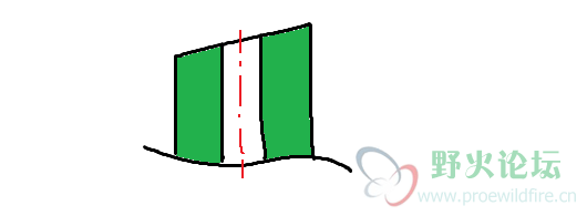

发表于 2019-10-7 09:47 | 显示全部楼层
斜面角度很小,建议做成这样,这样出螺丝柱位的司筒只要定位,斜面就有了
处处留心皆学问.

 楼主| 发表于 2019-10-7 10:27 | 显示全部楼层

 楼主| 发表于 2019-10-7 11:00 | 显示全部楼层
kusoray 发表于 2019-10-7 10:33
可以再微调一下,螺丝孔本来就有点避空
好的!谢谢指点

发表于 2019-10-7 11:05 | 显示全部楼层
倾斜角度小的话,前面的都说了,角度太大的话,建议做个支架转接
