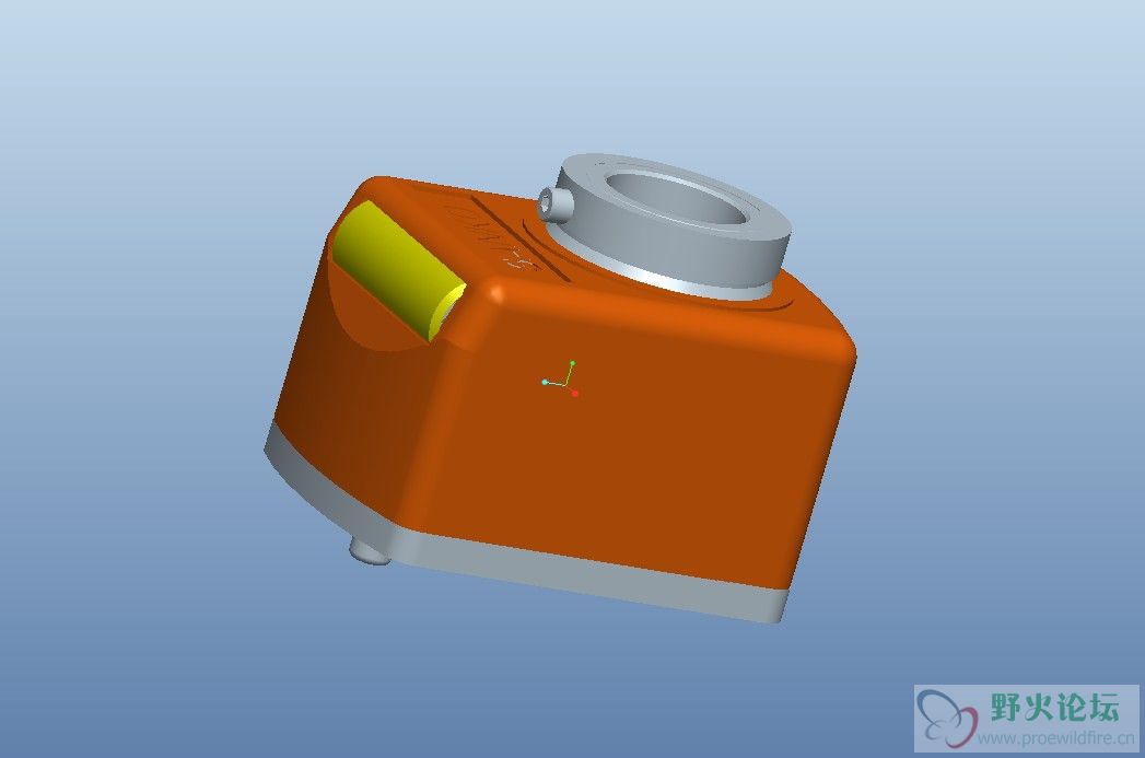

求大神指点
ASM格式
ASM格式
STP格式
STP格式

 楼主| 发表于 2019-10-6 16:27 | 显示全部楼层
ASM格式保存副本STP后颜色会改变
求大神指点

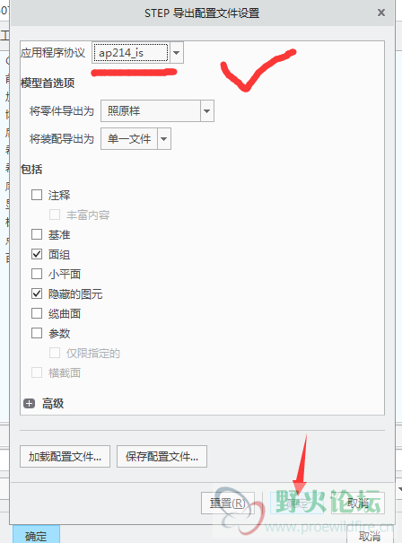

发表于 2019-10-6 16:38 | 显示全部楼层
这样导出来的STP就又颜色了!

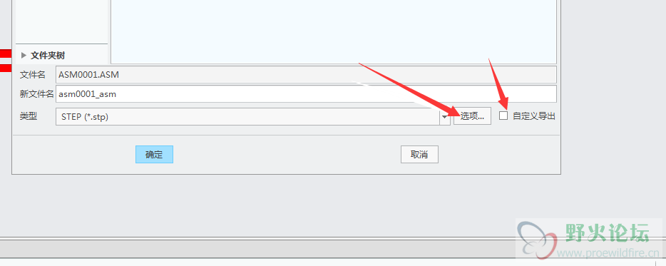

我这里为什么没有选项和自定义导出
1230
48
1478
发表于 2019-10-6 16:48 | 显示全部楼层
在'选项”里面'添加'step_export_format 值:ap214_cd   导出STP文件,颜色就会还保持一致

发表于 2019-10-6 16:56 | 显示全部楼层
ycg 发表于 2019-10-6 16:48
我这里为什么没有选项和自定义导出
版本不同 位置不一样!

发表于 2019-10-6 17:19 | 显示全部楼层
我这里为什么没有选项和自定义导出
在config.pro中加入:
step_appearance_layers_groups yes

发表于 2019-10-6 18:49 | 显示全部楼层
按照这一的方法去做
ycg 发表于 2019-10-6 16:51
试过了还是不行
