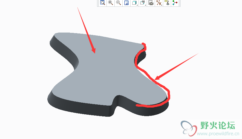

在上平面做一个中间高四周低的曲面,曲面下部要和红色四周线连接。也就是说,原来的零件不变,在其上面涨出一个中间高四周低的曲面。注意,是一个曲面

 楼主| 发表于 2019-10-6 14:07 | 显示全部楼层
类似一个锅盖盖上去的那种,其他没有任何要求

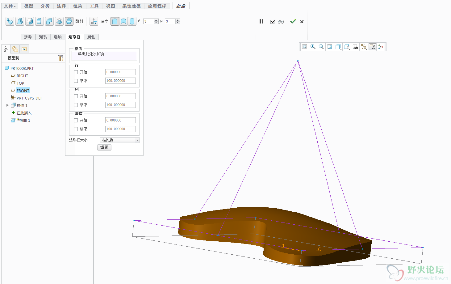

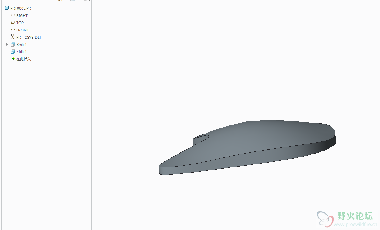

发表于 2019-10-6 18:01 | 显示全部楼层
不太明白你说什么,如果只要上面凸,其他没有要求,你可以使用扭曲命令,手动拉伸想要的形状
 楼主| 发表于 2019-10-6 18:09 | 显示全部楼层
是需要一张面,类似于平底锅上面盖上一个锅盖  盖子是一个曲面

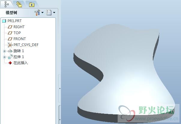

发表于 2019-10-7 08:37 | 显示全部楼层
旋转一个凸面再剪掉不要的部分,这个效果?
