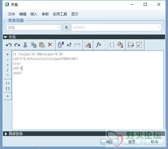

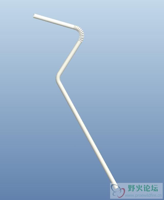

吸管褶皱处控制关系式如下:
if trajpar>0.18&trajpar<0.26
sd3=5-0.01*asin(sin(trajpar*360*150))
else
sd3=5
endif
求高手解析一下sd3=5-0.01*asin(sin(trajpar*360*150)),这个关系式的每个参数的意思,解析下为什么这个关系式出来就会有那个效果
吸管效果
吸管效果

发表于 2019-10-6 08:32 | 显示全部楼层
在这试着解答一下,如有不当,
还请路过的大神补充指正。
SD3就不用解释了吧,是管子粗细相关的对应的标注(半径/直径)。
层层拨茧,
asin()是反正弦函数。
sin()是正弦函数。
关于函数,不是一两句话能讲清的,详细的问度娘。
trajpar是软件内部变量,在整个扫描路路径上0~1变化。

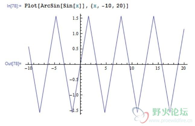

你这个函数应该有问题,asin不用,直接是sin函数控制那段褶皱部分,5是吸管外径,0.01是波峰,360是周期,150就是有150个褶皱,这里150应该要改下,没这么多
582
186
1139
发表于 2020-5-25 10:18 | 显示全部楼层
asin解析出来就是锯齿。
他的图像。
需要注意的是这里的图像用的是弧度,proe下面用的是度。
所以asin通常都要乘以一个小的数字,缩小下。
因为asin解析出来就是-90到90内。
