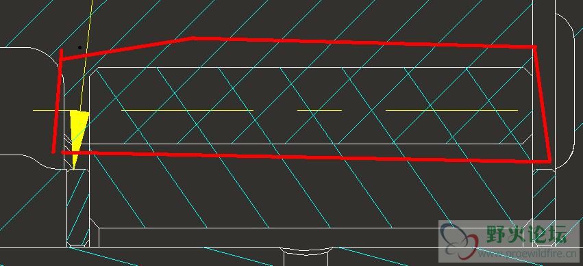

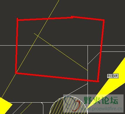

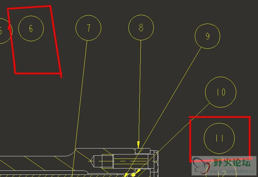

小弟作了张图,发现以下三个问题,一直无法解决,请各位看看,指导下。
如图1,行星齿轮和齿圈啮合,两者都有剖面线,不知如何解决。
如图2,6和11球标是有了,但没有线和箭头指示。重做过几次,总会有一两个出现这个问题。
如图3,剖面线多了一点,到其它零件了。整个图纸就这的多了一点。

发表于 2008-12-29 13:33 | 显示全部楼层
最好是先把他装配好后自动的生成三视图,我想应该就可以的。

 楼主| 发表于 2008-12-29 13:51 | 显示全部楼层
原帖由 Stewart 于 2008-12-29 13:50 发表
这个不太清楚,要是方便的话,能否上传一下prt and drw,这样的话容易发现问题,同时也能对症下药阿!
零件太多,不好上传
装配没问题

 楼主| 发表于 2008-12-29 14:19 | 显示全部楼层
回复 5# 的帖子
没有指示线的球标,选中后点开右键菜单,会比有指示线的少“编辑附件”这一项!
投影方向改过,改后乱的一塌糊涂,看都没法看。

 楼主| 发表于 2008-12-29 15:03 | 显示全部楼层
球标全部是操作生成的,操作为表---BOM球标---创建BOM球标........
当然,生成的后顺序是比较乱的,用固定索引整理过就是现在的样子
