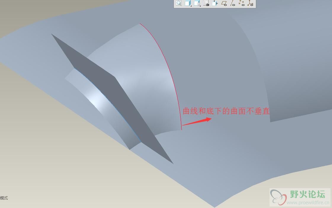

截图的一个面,底部那里就是不能垂直,求指点

发表于 2019-10-5 10:59 | 显示全部楼层
想要垂直  那这个边界的那些线也是要垂直   线不垂直面就垂直不了

发表于 2019-10-5 11:01 | 显示全部楼层
线垂直于基准平面,但底下的面是弧面,曲线其实并不垂直曲面,所以面也就不能设置法向了

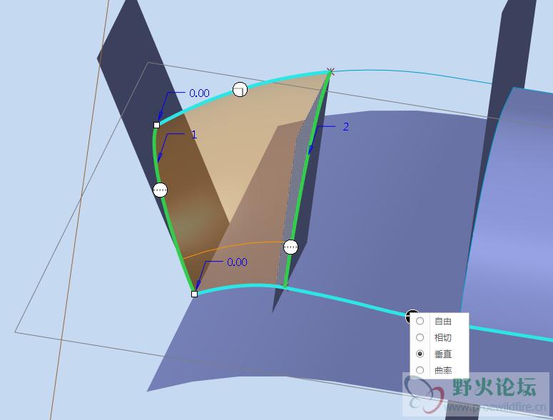

 楼主| 发表于 2019-10-5 11:09 | 显示全部楼层
但是我也有成功过,后面要修改下曲面,就又不能垂直了,所以很郁闷[img][/img]

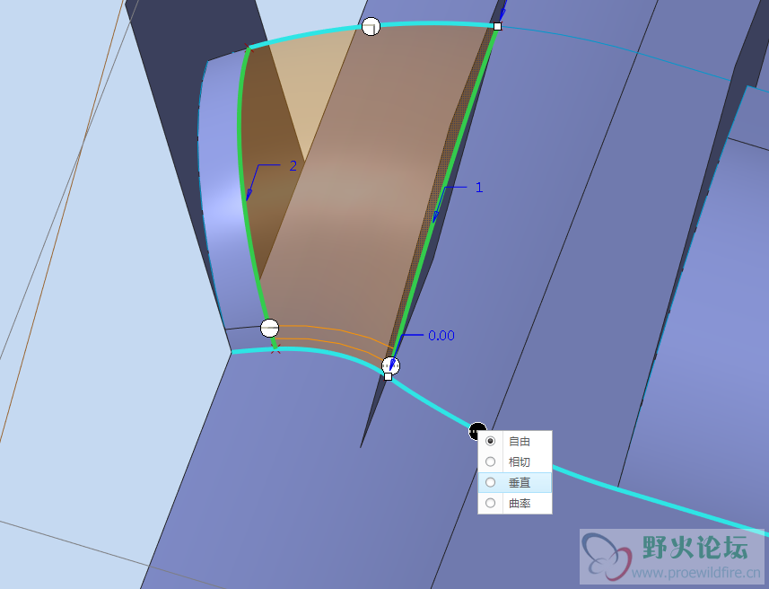

 楼主| 发表于 2019-10-5 11:11 | 显示全部楼层
下面就是我一开始能成功垂直的,明明做法一样,但是又不能垂直了

发表于 2019-10-5 12:07 | 显示全部楼层
houhou8164 发表于 2019-10-5 11:19
@kusoray 那这个面要怎么弄才行么,能发个步骤么
不要用草绘做,或者草绘一部分,后面用样式曲线或者两点建曲线(可以设置首末段相切或者法向)

发表于 2019-10-5 13:15 | 显示全部楼层
houhou8164 发表于 2019-10-5 12:49
@kusoray 不用草绘,我直接两点建曲线我也试过,首尾段法向,但是还是不行啊
我发的图里,图1就是设置垂直于曲面的预览
