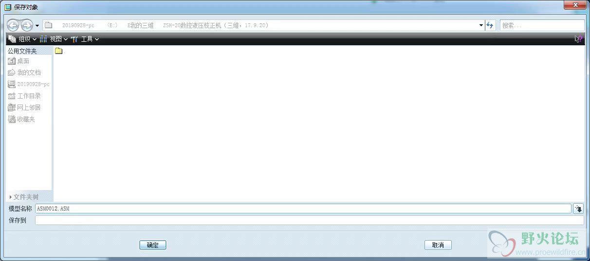

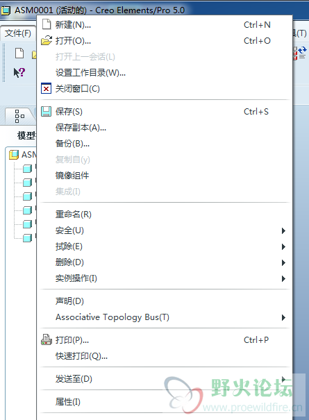

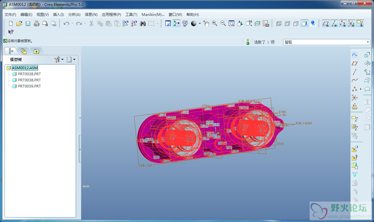

PTC_Creo_Elements_Pro_5.0_M080_Win64,运行正常。打开原来的asm/prt,编辑过后无法保存。在线等待。有人说文件选项这里没有了“工作组”。反正不能保存。
asm文件
asm文件
无法保存
无法保存

发表于 2019-10-5 09:46 | 显示全部楼层
另存为可以吗?
发表于 2019-10-5 12:05 | 显示全部楼层
把你保存的文件夹名字都改成英文的试试,不要有标点符号
 楼主| 发表于 2019-10-5 15:06 | 显示全部楼层
kusoray 发表于 2019-10-5 09:46
另存为可以吗?
这个软件显示保存副本,是可以的。
 楼主| 发表于 2019-10-5 15:12 | 显示全部楼层
改了,去掉标点符号,还是不行的。关键是其他选项都是灰色的,无法改变和选择。
 楼主| 发表于 2019-10-5 16:01 | 显示全部楼层
可以保存了,只是直接保存到桌面的。我已设置好工作目录,全英文的,在E盘,起始位置和工作目录一样的。但是保存还是直接保存到桌面的,请教各位大神!
 楼主| 发表于 2019-10-5 22:37 | 显示全部楼层
已解决!设置好工作组文件夹,想要保存在工作目录保存的时候还要选一下工作目录,在保存前的过程中不能打开另外路径的文件,否则这个时候保存文件就会保存在新打开文件的路径里,而不是保存在工作目录里。
