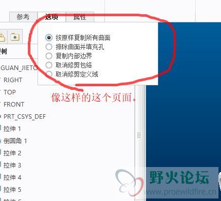

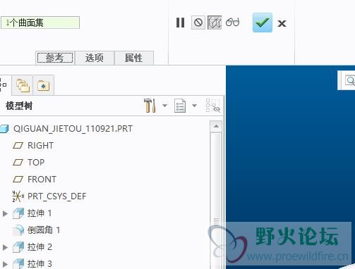

求助:大神们,本人神操作,把CREO4.0里复制里的参考页面搞没有了!!!!
具体情况是,点参考,下拉页面不出现了。
我也不知道它去哪里了。
请大神们帮忙看看怎么回事。
CREO3.0里的复制也没有了。

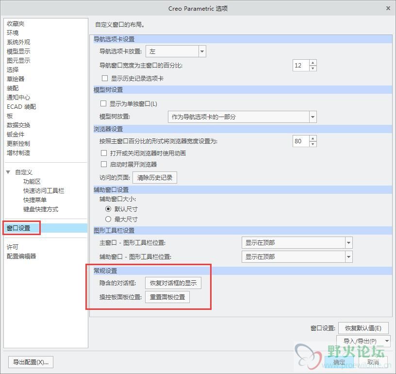

发表于 2019-10-4 11:22 | 显示全部楼层
把配置文件删了看看
52

配置文件也删除了,也是不行。

发表于 2019-10-5 08:47 | 显示全部楼层
重置对话框试试

也是不行。

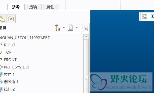

 楼主| 发表于 2020-2-6 09:27 | 显示全部楼层
各位,这个问题解决了,方法如下:点出没有的对话框,再同时按“alt+空格”,再点移动,再用键盘上的“上、下、左、右”来移动。就可以移出来了。
