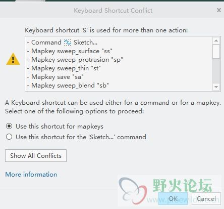

creo 4快捷键老是出现冲突提醒,每次重新打开都会有这个提示,请问怎么避免?

大胆猜测一下,
本来S是草绘的命令,
楼主又 设置了不少以“S”开头的双键快捷键。
根据提示信息,楼主点选下面单选项中第二个试试。
但是,这样的话,不知您的双键的快捷方式如果处理?
要按的飞快,快过电脑的反应速度?
记得以前有人发过类似的帖子。

你装中文版的 你就知道自己怎么解决了!那个提示是问你要用自己设定的快捷键还是系统默认的快捷键...自己选择一个就好了
