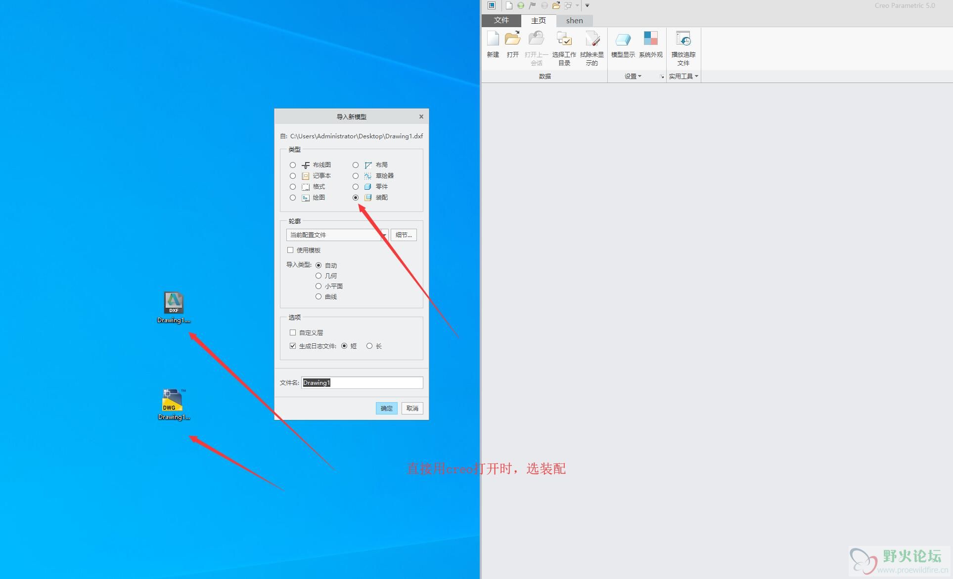

发表于 2019-10-2 16:13 | 显示全部楼层 |阅读模式
各位大神,我下载了一套3D图,他是CAD 文件,dwg的文档,用CAD打开,确实是3D显示,但是如何转出来可以CREO打开呢,请大神指教,谢谢
CAD中打开,实体数据
CAD中打开,实体数据

发表于 2019-10-3 09:31 | 显示全部楼层
命令行输入exp  选择STL  STL格式creo 可以打开 也是3D打印的文件格式

发表于 2019-10-3 09:51 | 显示全部楼层
试试另存为dxf格式的文件,再用creo打开。

发表于 2019-10-3 13:07 | 显示全部楼层
输出为IGS就可以啦啦啦

 楼主| 发表于 2019-10-3 19:01 | 显示全部楼层
谢谢大神,我试试
1017
1165
DXF,就变成平面图啦
1017
1165
 楼主| 发表于 2019-10-3 19:02 | 显示全部楼层
iskgjj 发表于 2019-10-3 13:07
输出为IGS就可以啦啦啦
试过了,无法输出igs

发表于 2019-10-4 08:19 | 显示全部楼层
chaoyue4978 发表于 2019-10-3 19:02
试过了,无法输出igs
无法输出IGS是什么鬼....不是另存为哦?就算是一条线条也可以输出为IGS的啊,文件菜单下拉列表的输出

发表于 2019-10-4 09:41 | 显示全部楼层
chaoyue4978 发表于 2019-10-3 19:01
DXF,就变成平面图啦
试了下用creo5.0可以直接打开dwg dxf格式的文件的,打开时选装配。
1.rar
