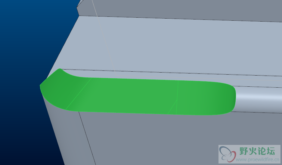

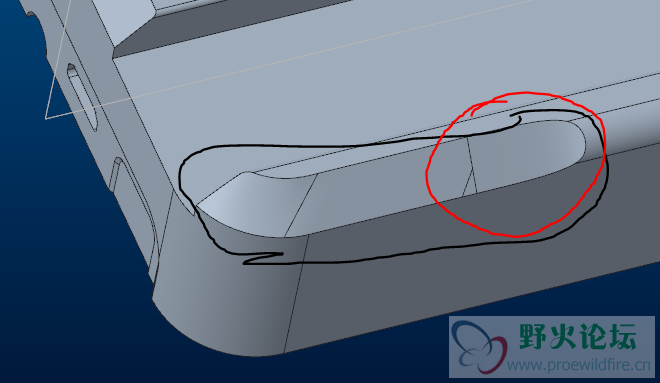

此处怎么建模,求高手指点,最好能给个模型出来学习一下,怎么弄都弄不出来。

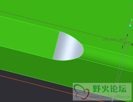

这样吗,我这样只能做出一边.思路是做出垂直圆角的基准面,然后拉伸切除。版本是creo 5.0
