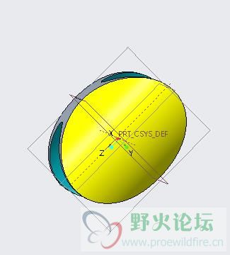

如何在圆柱的表面贴上两个正圆的片。
本人用拉伸工具做了一个,但是做出来的圆不是正圆,有变形。
请教老师,这个模型应该怎么做??  谢谢

圆柱:内径:210,外径:230   长290MM
圆片:直径:290     厚10MM

当然肯定是会有变形椭圆的,因为你要贴在的面上是圆弧形。要是正面看是正圆的了。

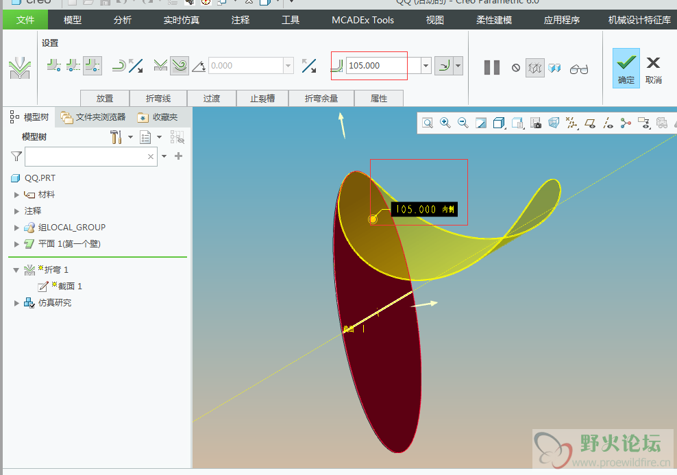

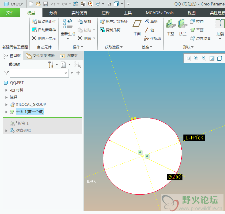

发表于 2019-10-1 09:52 | 显示全部楼层
1、先钣金
2、转换成实体零件,这样做就没参数了,
3、也可以在钣金里拉加上圆柱,这样可以保证有参,但是钣金这样怪怪的
qq.prt.zip
107.01 KB, 下载次数: 12

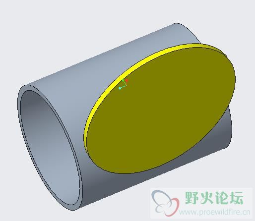

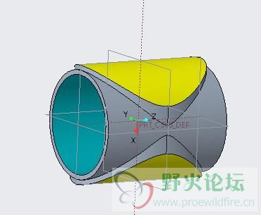

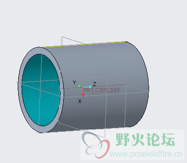

 楼主| 发表于 2019-10-1 09:53 | 显示全部楼层
我用的方法比较笨。
如图:1、2、3。做一个桶,  再侧面切削出一个椭圆。
但是做出来的面不是正圆。
