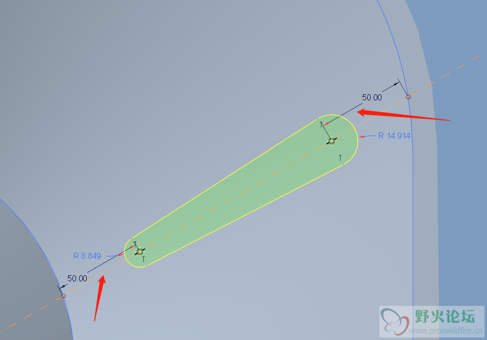

阵列前几个还好,一多了就扭曲了,查了半天也查不出原因

把50的尺寸单独用线做出来 参考
你在拉伸里面做 阵列多了就可能变成负50(反向),要是先把50的偏移线做出来再做点,就只能有一种情况了,不可能跑掉

哦,我看懂了,你是把轮廓偏移了一下,然后做交点,再用交点当圆心画的孔吧,厉害厉害!另外大哥可否借鉴一下配色的方案,就是syscol文件,我感觉你背景配的好舒服呀
