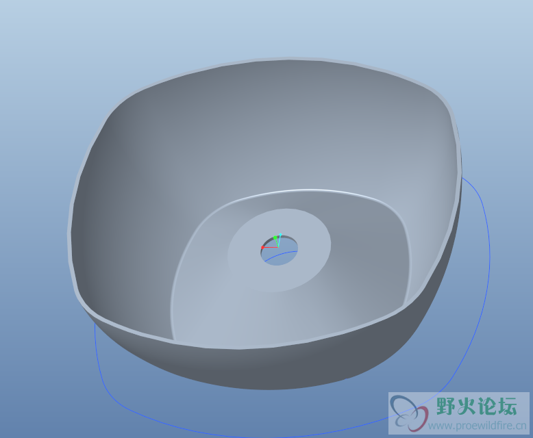

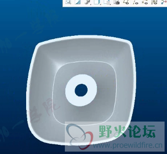

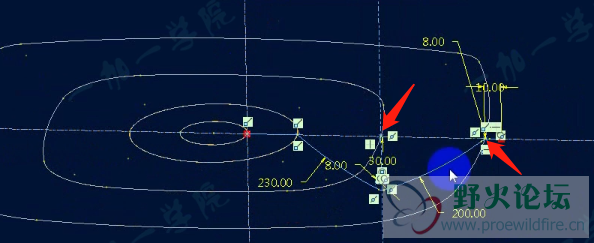

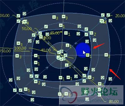

如图,这是网上的截图,怎么通过前面两图利用扫描画出来三图,另外问下草绘里面弧形的四边形怎么画

混合命令么

prt0001.prt.rar (175.77 KB, 下载次数: 27)
是不是这样的

这个是哪个视频教程里边的例子啊   可变截面扫描  哪个老师忘了

圆轨迹
袁桂吉可变截面扫描应该可以做出来
