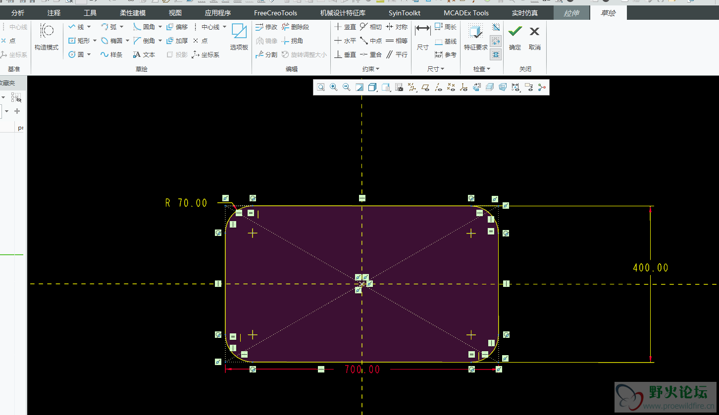

我以前用 SolidWorks,现在需要用 Creo,但是学习起来真的很繁琐,SW一步能完成的,Creo要好多步,例如:
(1)给一个矩形添加四个相等的圆角,在SW中的操作是点击圆角命令,框选矩形,设置半径,完成;在Creo中,点击圆角命令,点击2条边线来生成一个圆角,一共点击8次,完成后还要双击四次尺寸并输入4次尺寸来修改半径;如果想更改圆角半径,SW直接修改一个就行,而Creo要修改四个。
(2)关于中心线对称的矩形,在SW中添加圆角后,依然关于中心线对称,在Creo中添加圆角后,对称约束没了,还要手动添加,关键是SW添加对称约束的对象可以是点或线条,框选后直接点击 “对称” 按钮即可,而 Creo 的对称约束要一个一个添加,每添加一个约束,都要点击一下中心线,再点击两个点,麻烦死了。
照着速度,人家用SW的图纸都发出去了,用Creo恐怕还在建模型做方案呢
也有可能是我没有找到快捷的方法技巧,请大神指点一下,谢谢!

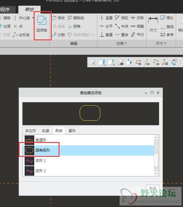

发表于 2019-9-30 12:18 | 显示全部楼层
“调色板”直接调出来

发表于 2019-9-30 16:45 | 显示全部楼层
[attachimg]238765[/attachimg
命令不会选。sw也是有参考线的,creo做一个矩形,有几种命令,你选中心和一个边点,不就可以了啊,再倒圆也是对称的
