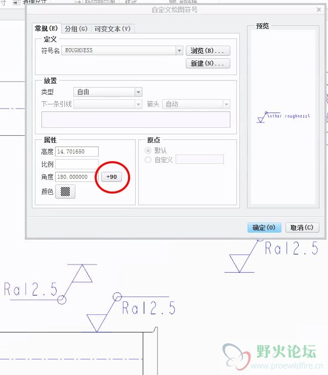

[求助] 请教各位如何把图1的表面粗糙度改成图2的样式?
发表于 2019-9-29 11:02 | 显示全部楼层 |阅读模式
图1
图1
图2
图2

发表于 2019-9-29 11:21 | 显示全部楼层
自定义符号

发表于 2019-9-29 11:26 | 显示全部楼层
11.jpg 点击角度位置的+90
 楼主| 发表于 2019-9-29 11:39 | 显示全部楼层
lcccslg 发表于 2019-9-29 11:26
点击角度位置的+90
你好,我刚刚试了,我的界面里角度一栏是灰阶的,不能改

发表于 2019-9-29 14:10 | 显示全部楼层
截图看看或者把模型发上来。

 楼主| 发表于 2019-9-29 14:21 | 显示全部楼层
lcccslg 发表于 2019-9-29 14:10
截图看看或者把模型发上来。
图1

发表于 2019-9-29 16:26 | 显示全部楼层
在定制符号那边  不要点表面光洁度
在定制符号
在定制符号

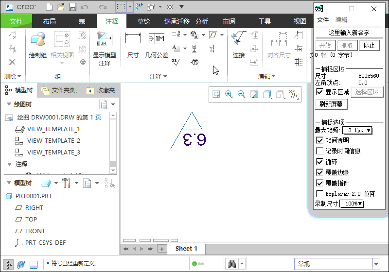

 楼主| 发表于 2019-9-29 19:12 | 显示全部楼层
黄石 发表于 2019-9-29 16:26
在定制符号那边  不要点表面光洁度
47499
发表于 2019-9-29 21:23 | 显示全部楼层
看看你的粗糙度符号的属性里这个设置
