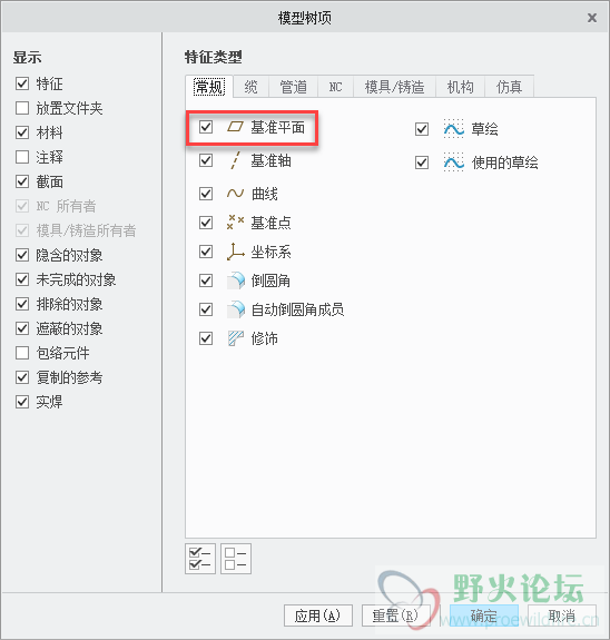

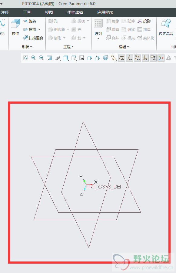

CREO 6.0 新建的模型树没有top rigth front
我之前用的是pore 5.0
请问怎么调出来呀,请大佬们赐教 ORZ

大佬,我这个图上面没有显示top rigth front

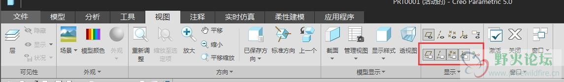

把基准面标签打开

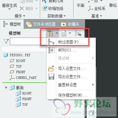

树过滤器勾选基准平面
