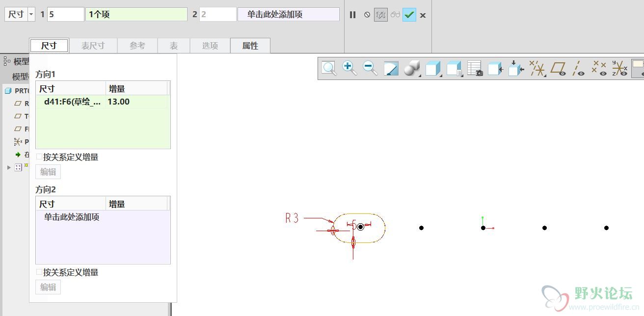

如何阵列(保证间距相等,单元递减)
243
287
发表于 2019-9-27 21:52 | 显示全部楼层
尺寸增量驱动啊
草绘标注约束很重要

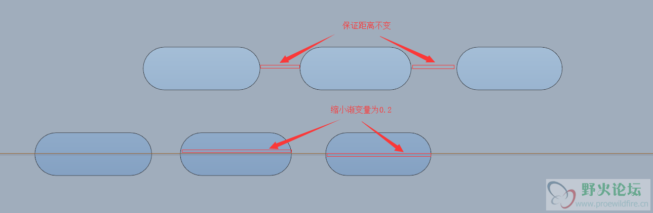

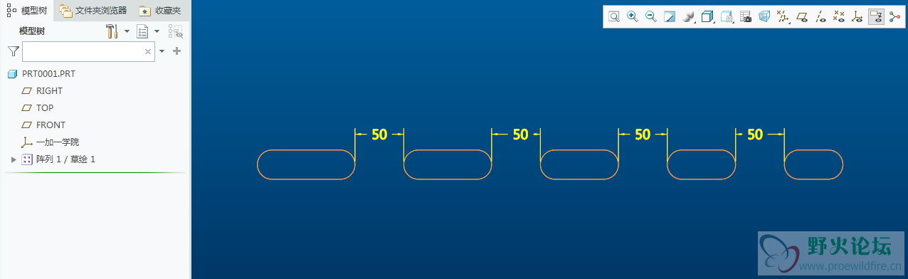

发表于 2019-9-27 23:54 | 显示全部楼层
随便做了一下  希望更多人参与

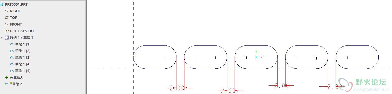

发表于 2019-9-28 07:57 | 显示全部楼层

 楼主| 发表于 2019-9-28 08:57 | 显示全部楼层
朝晖_CM 发表于 2019-9-27 23:54
随便做了一下  希望更多人参与
是想要的效果,求教

 楼主| 发表于 2019-9-28 12:30 | 显示全部楼层
随便做了一下  希望更多人参与
求源文件

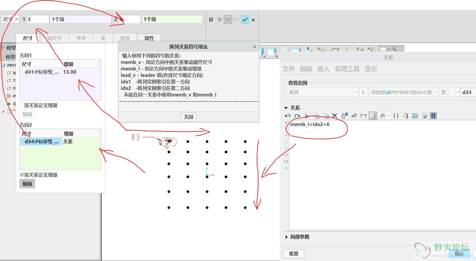

 楼主| 发表于 2019-9-28 17:29 | 显示全部楼层
自己做了下,但是第二排的没有错开位置,不知道另一个方向的关系怎么写,求高手知道,文件为creo6.0

发表于 2019-9-28 21:38 | 显示全部楼层
4.5楼做得很明白了
