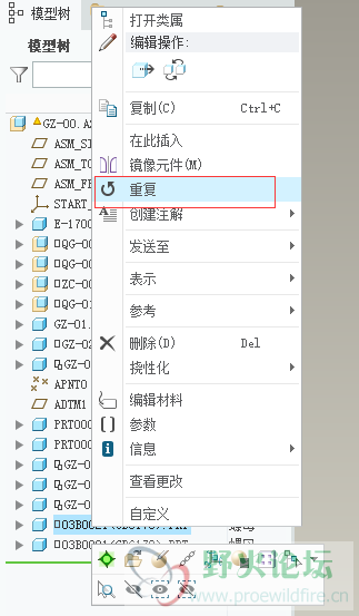

有哪位大师知道CREO5.05.0重复装配的命令?

新装了个5.0发现装配竟然没有重复功能

重複功能還是在
可能你的零件沒有完全約束,所以此功能才無法點選

右键里边

ε=(´ο`*)))唉,冯士峰兄弟谢谢啊,是有的但是只有在模型树里,以前Creo2.0版本单机零件就可以跳出 重复 菜单了

Ctrl+C,Ctrl+V呢?

STP 发表于 2019-9-28 08:23
ε=(´ο`*)))唉,冯士峰兄弟谢谢啊,是有的但是只有在模型树里,以前Creo2.0版本单机零件就可以跳 ...
这样也不麻烦呀
