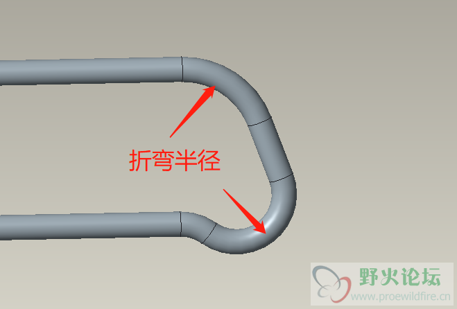

如何测量截图中的圆管折弯半径

发表于 2019-9-27 17:11 | 显示全部楼层
工程图
250
362
发表于 2019-9-28 08:14 | 显示全部楼层
我遇到过,我还要量外切的长度。进入草绘或者拉伸的草绘,用边偏移管子的一半 测量线
356
392
发表于 2019-9-28 08:40 | 显示全部楼层
工程图肯定可以!
498
702
发表于 2019-9-29 08:28 | 显示全部楼层
1.做个基准面,和管子表面做交线,测量半径,
2.可以在草绘里面弄。
