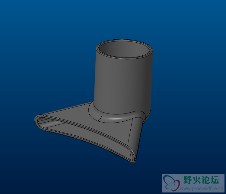

请各位帮忙想下,这款出风口问题怎么出模(或者材料上可以解决的)?自己感觉一件没办法出模,非常感谢,图片已上

这种产品,壁厚均匀的情况下,平常用的都是 吹塑成型,用的材料是HDPE;吹塑成型模具就是左右合模,产品出来之后,两端切割掉余料,模具和产品成本都很低;不要采用正常的注塑模具,难实现而且陈本高;仅为个人建议

请问下您,  如果是HDPE 材料   吹塑的话, 材料壁厚 可以到多少?  这里是电机吹风口,能保证出风稳定吗?

厚度2mm就可以,出口的边缘可以做一圈唇边的;具体厚度,您可以询问下吹塑厂,他们有更好的经验值;

吹塑需要把一个口封起来(只有一个口吹气),吹好以后怎么把这个口开出来是个问题

初看下模具可以出啊

只看图片 出模感觉没问题

可能是根部连接的R出不来效果
