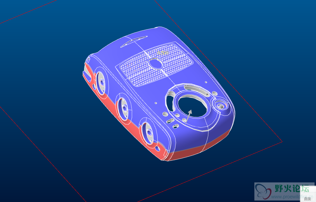

各位大佬们, 请问下各位 通常拿到产品效果图模型, 建模先拔模(大的外观面)?还是后续在来处理?感谢各位指导下,谢谢
 楼主| 发表于 2019-9-27 15:33 | 显示全部楼层
如图所示   感谢各位
 楼主| 发表于 2019-9-27 15:34 | 显示全部楼层
自己顶下,内部未拔模可以不?
