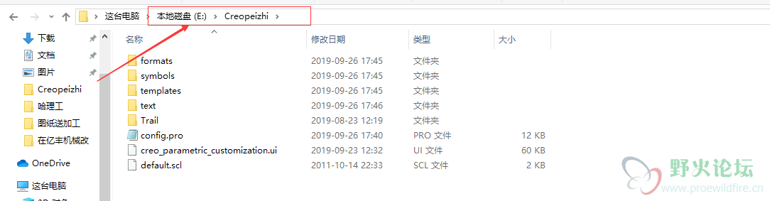

论坛上有各种教大家怎么配置的教程,但是对于大部分来说,只需要会用就好了,没必要知道怎么配置的,所以我分享这个自己做的很简单的Creo配置文件,以Creo 4.0 M020 为软件版本,低版本会读不出来工程图模板和绘图模板,不要轻易尝试。文件夹里带有自己用的Creo4.0的快捷键文件(creo_parametric_customization.ui),有需要的可以自己百度如何安装
链接:https://pan.baidu.com/s/1ENIryL_hB811m9hFFphhig
游客,如果您要查看本帖隐藏内容请回复
复制这段内容后打开百度网盘手机App,操作更方便哦

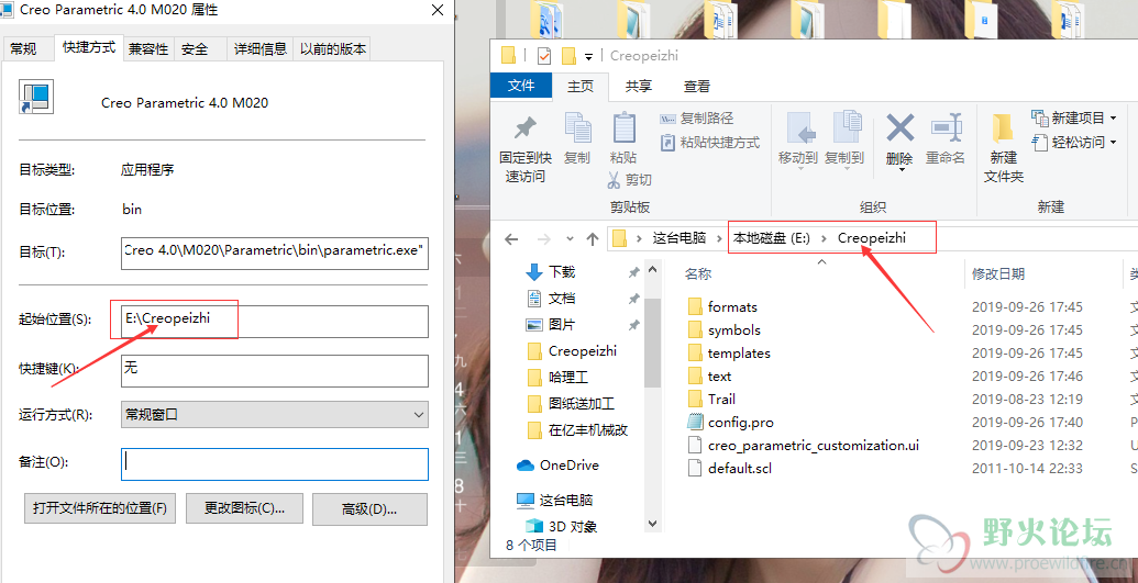

我这里将配置文件解压到了E盘,往后配置的时候一定要注意自己的配置文件所在的目录

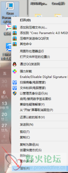

鼠标右击桌面的图标
鼠标右击桌面的图标
选择属性
选择属性

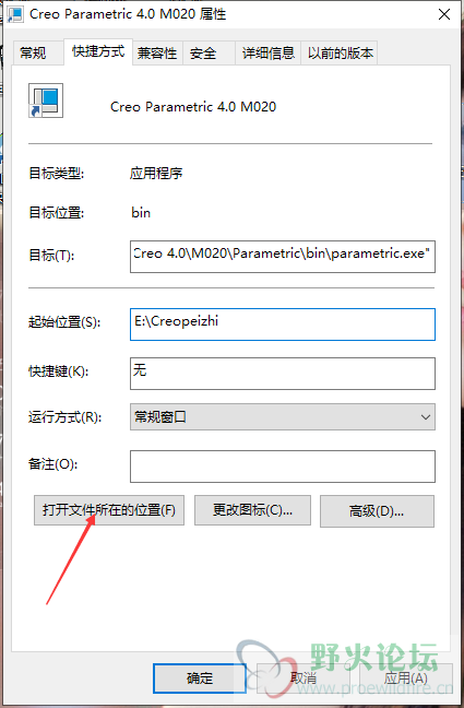

将Creo的起始目录更改为配置文件所在的文件夹,一定要是自己文件所在的位置
更改完配置文件目录后点击打开文件所在位置

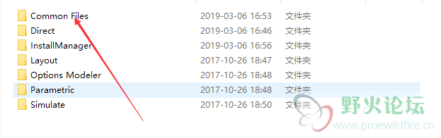

点选自己软件的版本号
点选自己软件的版本号
进入commom Files 文件夹
进入commom Files 文件夹

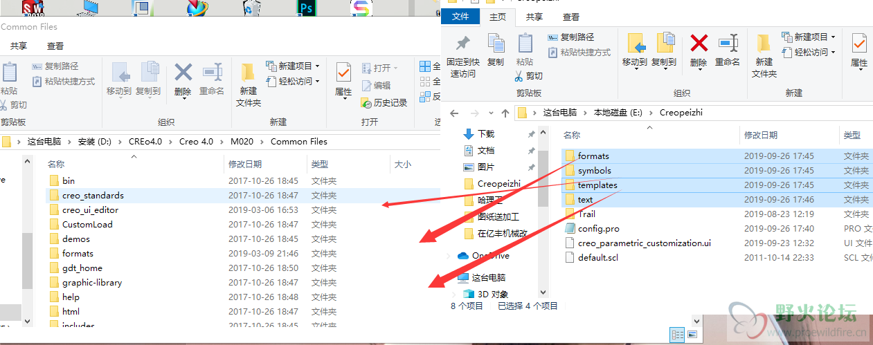

将配置文件中这四个文件夹,复制并替换到commom Files 文件夹下

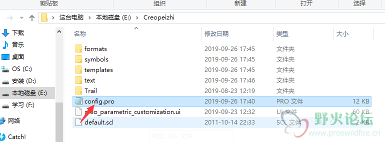

需要注意如果你最开始解压文件夹的路径和我不一样,需要以记事本方式打开这个config.pro文件
将E:\Creopeizhi替换为你自己的起始目录就可以了
