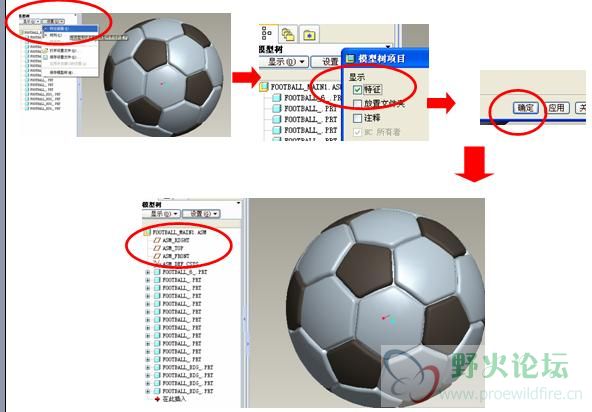

发表于 2009-9-26 15:49 | 显示全部楼层
在模型树设置里在特征的前面点选"v"即可
