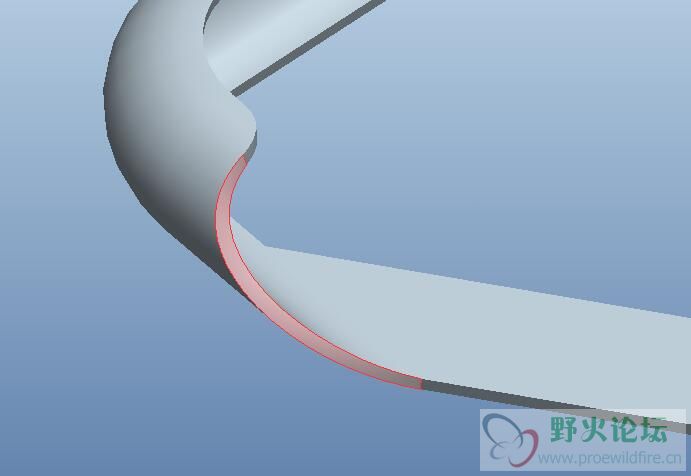

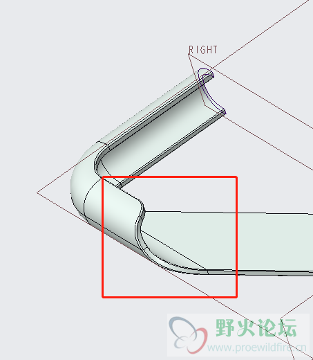

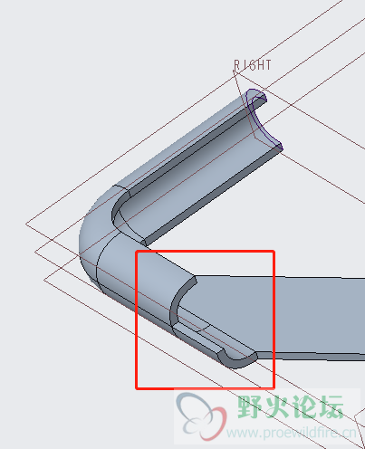

请问各位大神,应该如何操作,图二框选的位置才能达到图一框选位置的效果,卡壳一下午了,求指教

圆弧切掉

通过两条曲线桥接个面出来切掉

做相交曲线扫描切除也可以

过线做面,切除

投线

可以尝试一下用钣金折弯

先做出外表面,再偏移面,偏移时勾选创建侧曲面
