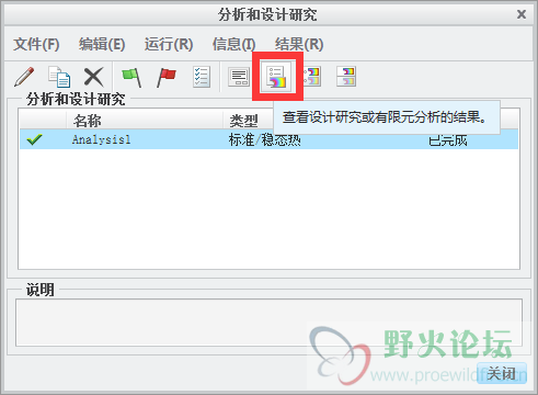

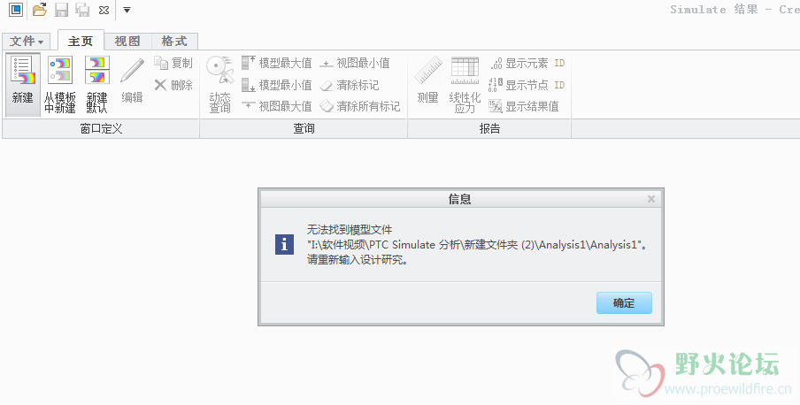

为什么运行完成,进行分析结果
分析结果
分析结果
没有出现彩色热分析,就出现一个空白界面
空白的,
空白的,

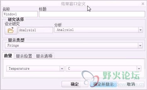

我在第一个新建热分析结果没有反应

路径先改成非中文的。

谢谢,主要是中文命名
