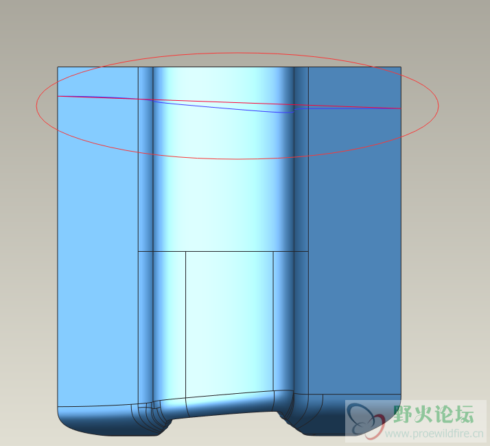

如图示,这部分,边界出来为不顺!
有什么好方法?

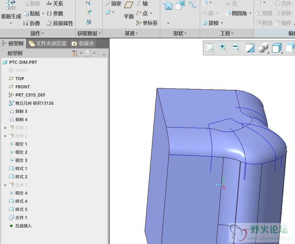

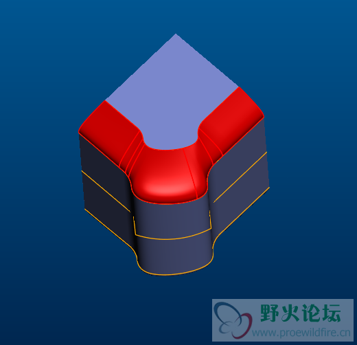

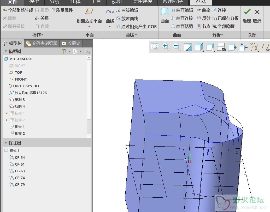

这条边线处理起来很为难,不明白设计意图不敢下手乱来。
蓝线为本身边线,红线为连接两端点的直线投影。蓝线红线多次交叉。
