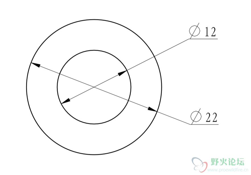

求高手指点
原工程图缺省文字和标注都是长仿宋的
原工程图缺省文字和标注都是长仿宋的
转PDF文档后文字样式变成了另外一种
转PDF文档后文字样式变成了另外一种

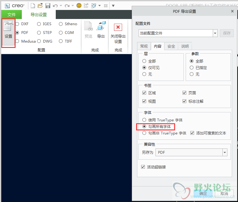

发表于 2019-9-25 16:25 | 显示全部楼层
相当于AI里面的转曲,这样不管有没有字体
都可以保持和PROE里面的显示样式一致
