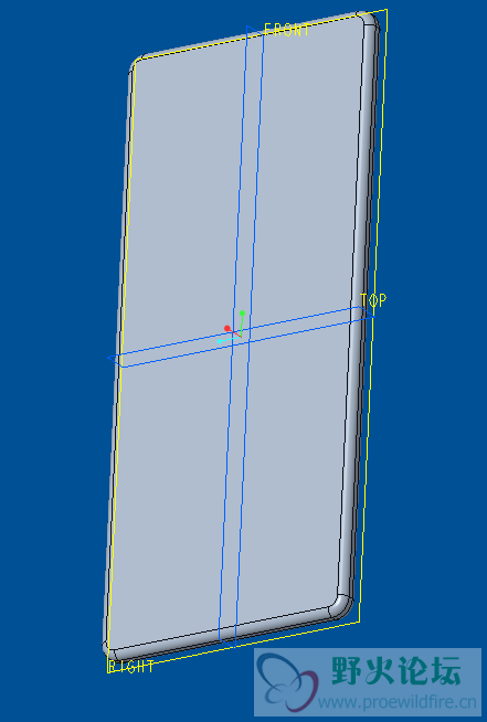

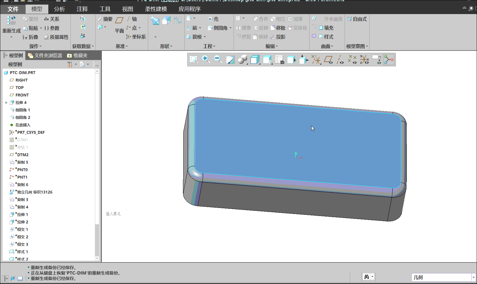

如图,我最近想画一下自己的手机,我现在想把正面那个圆角矩形的面复制出来然后做一个拉伸,但是复制出来的面没办法像草绘那样拉伸

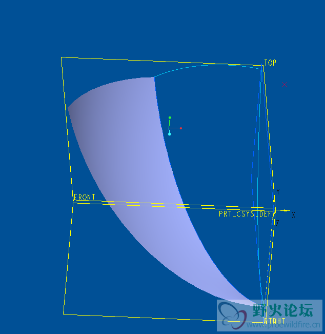

第一张图片发错了,见谅,请看第二张

草绘-投影

或许你可以这样子。用加厚命令
