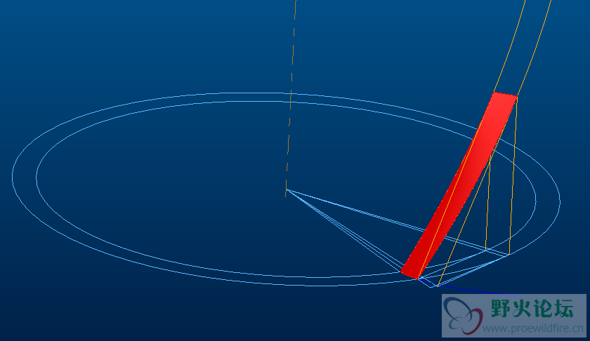

模型包含教学内容:
1. 渐开线方程,画法
2. 螺旋线方程,画法
3. 螺旋面的形成
4.螺旋面的展成(螺旋线的切线展成轨迹在端面上就是渐开线)
5.到这步,斜齿轮,ZI蜗杆就很方便画了,希望群友自己动下手完成,理解。谢谢~~
