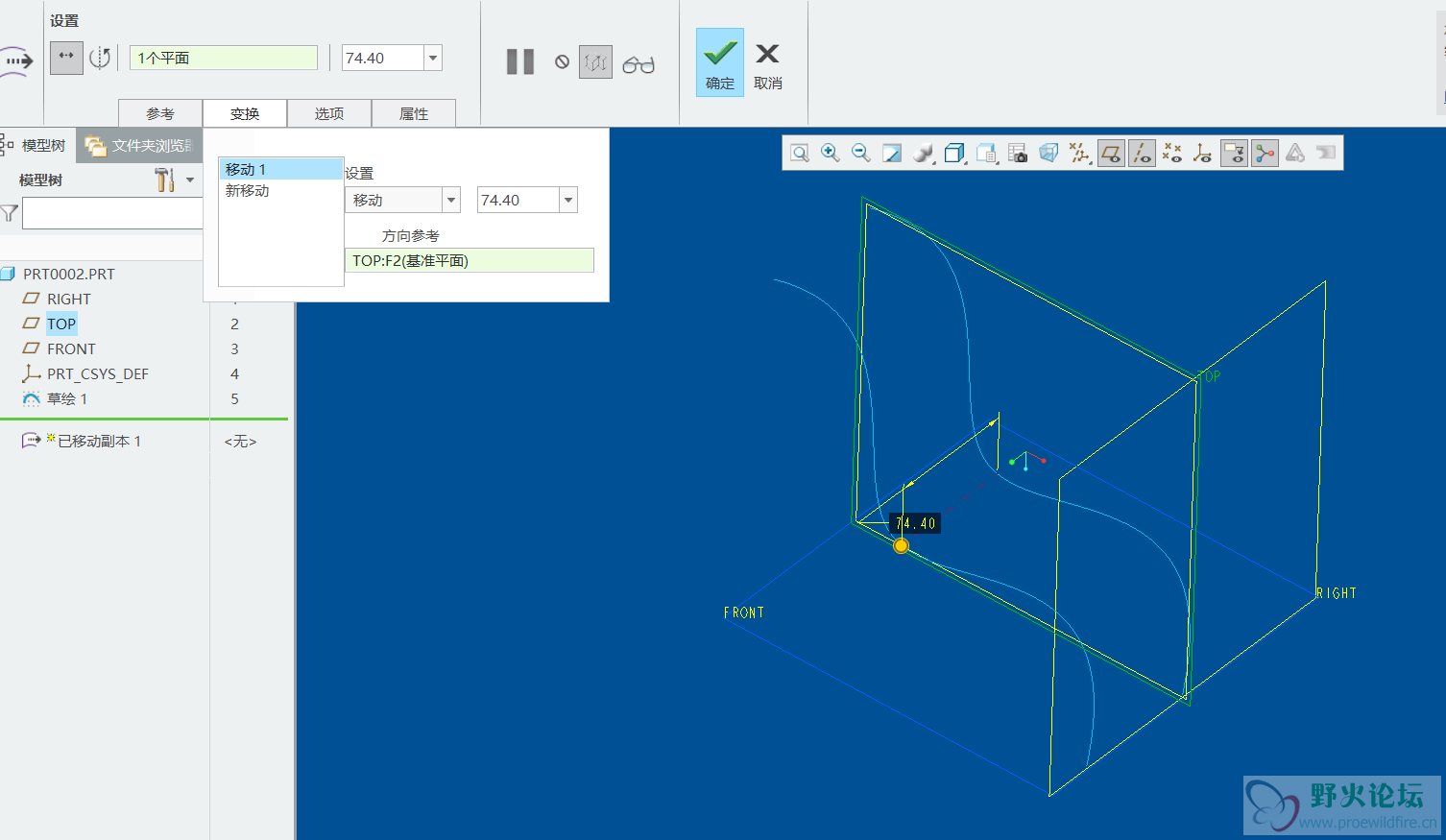

我用选择性粘贴复制了一个平面上的草绘,但是复制完原来的草绘就不显示了,查了一些教程,教程里都没出现过这种问题

粘贴的时候有选项的,复制原始几何、隐藏原始几何,根据你的要求来勾选

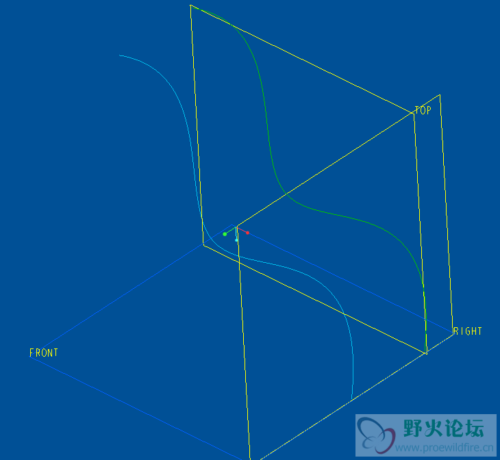

我是这样的情况,我在平面上做了一个曲线,我用选择性粘贴平移出来一条,没有弹窗让我选什么选项,粘贴之后,只显示副本的曲线,原来的曲线就隐藏了,不点击看不到,拿来做曲面的时候也选不了,很奇怪不知道是哪里的问题

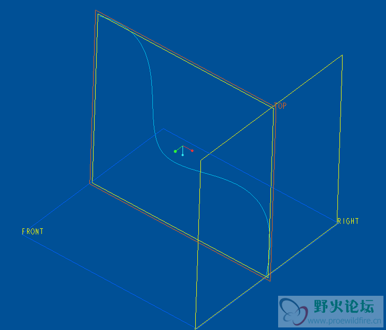

这是原件

有选项可以选择的,默认勾选了隐藏原特征
可以选择的
可以选择的
