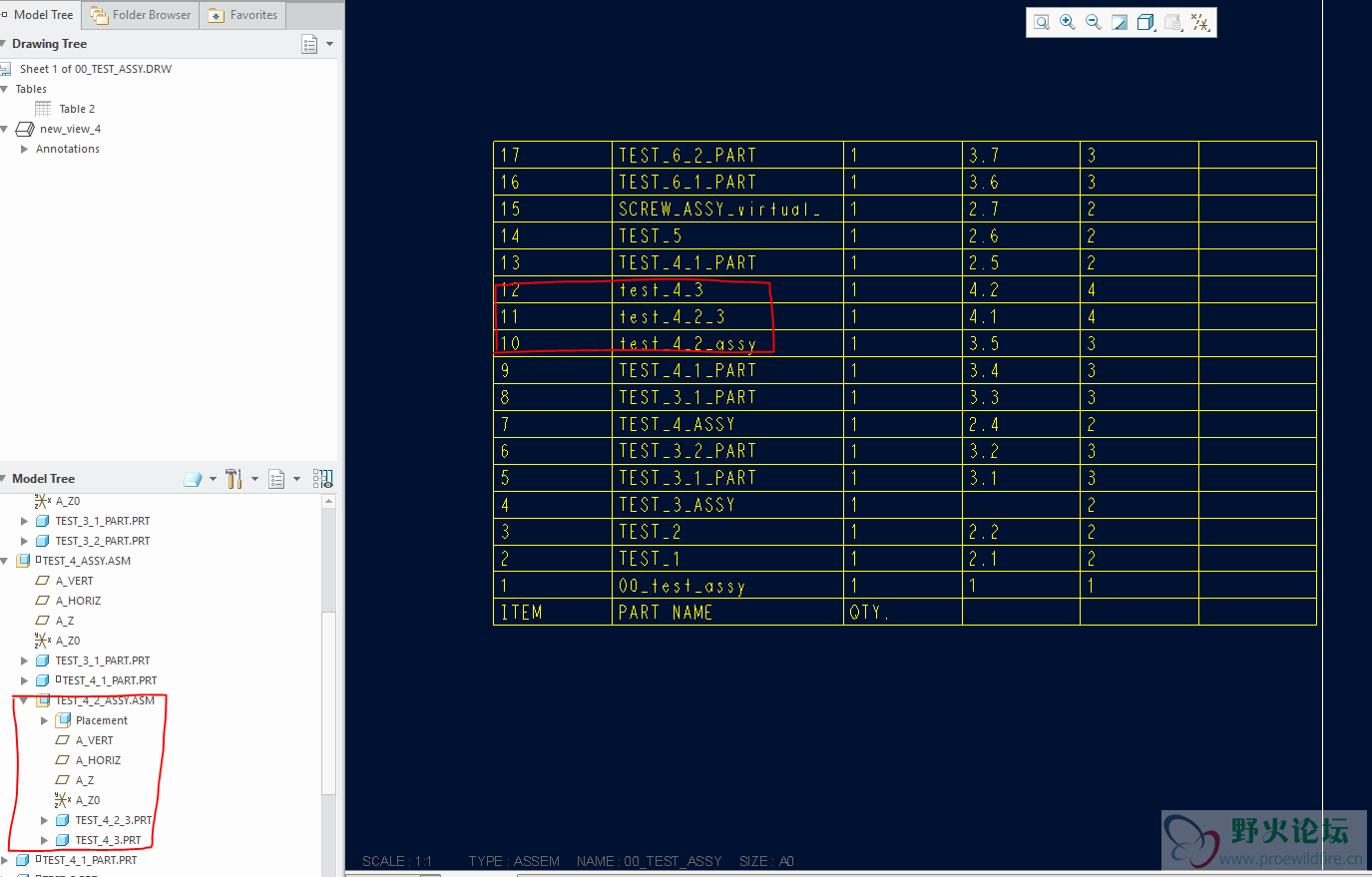

请教各位大神,在使用重复区域的时候,如何在关系中定义某个组件/零件的属性?
例如:下图中,使用重复区域,属性是递归,但是我想让其中某些组件(组件很多,大概有100个组件)的属性设置为flat,用flat/rec来一个一个地点击很耗时间和精力,所以想到用关系来实现,但是不知道如何对这些组件设置属性为flat,请问各位有知道如何设置的吗?谢谢
