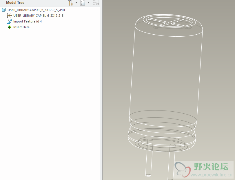

发表于 2019-9-24 10:50 | 显示全部楼层 |阅读模式

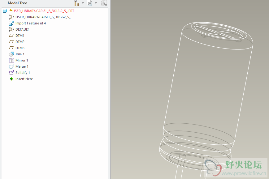

各路大神帮忙看看,附件是个电容零件,倒入时有破面,但我把面删了修复后就出现错提示。
在装配图里面也是每做一次操作就会提示错误,但我点下错误信息,想看到底是哪个步骤出问题时就没找到时哪里做。
以前用PROE5.0都没这样的情况,换成CREO就经常出现提示,但哪步出错就是找不到,烦的很。
附件是CREO4.0文件
user_library-cap-el_6_3x12-2_5_.prt.zip

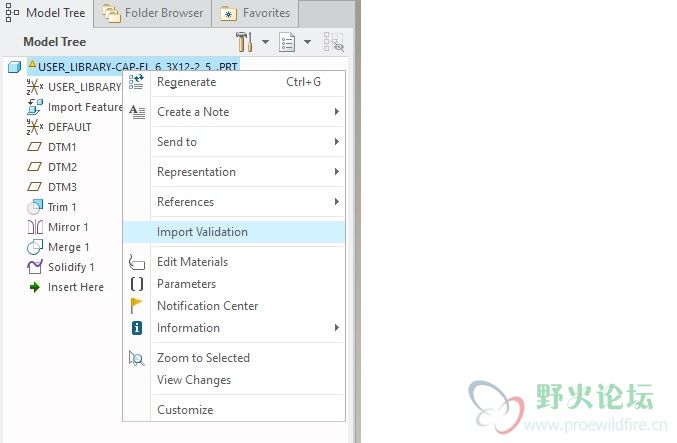

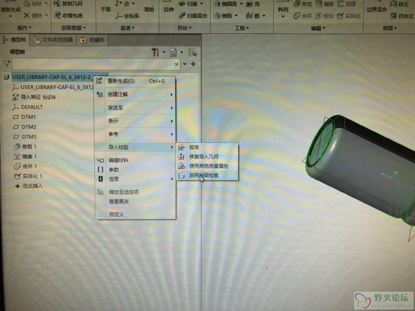

发表于 2019-9-24 11:20 | 显示全部楼层
具体原因不知道,但是通过如下方式可以取消。
点右键-导入校验-关闭凝固检查

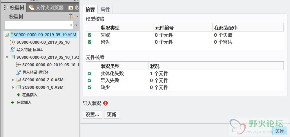

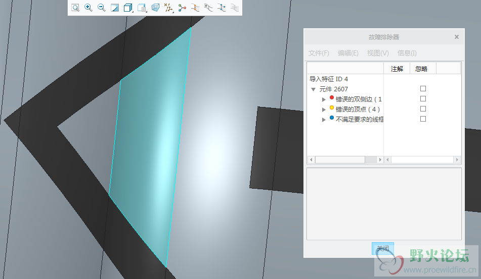

发表于 2019-9-24 11:26 | 显示全部楼层
没有修复好!
3195
3622
发表于 2019-9-24 11:27 | 显示全部楼层
109
2717

 楼主| 发表于 2019-9-24 14:13 | 显示全部楼层
点右键-导入校验-关闭凝固检查
4.0不知在哪,好像没这项。
384
526

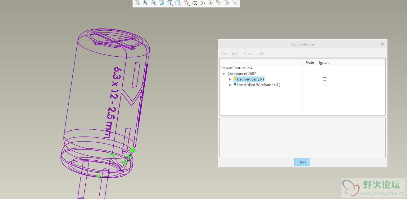

 楼主| 发表于 2019-9-24 14:19 | 显示全部楼层
4.0几何检查是灰色的,代表没问题吧?
3195
3622
发表于 2019-9-24 15:35 | 显示全部楼层
hamlong 发表于 2019-9-24 14:19
4.0几何检查是灰色的,代表没问题吧?
在IDD下检测!

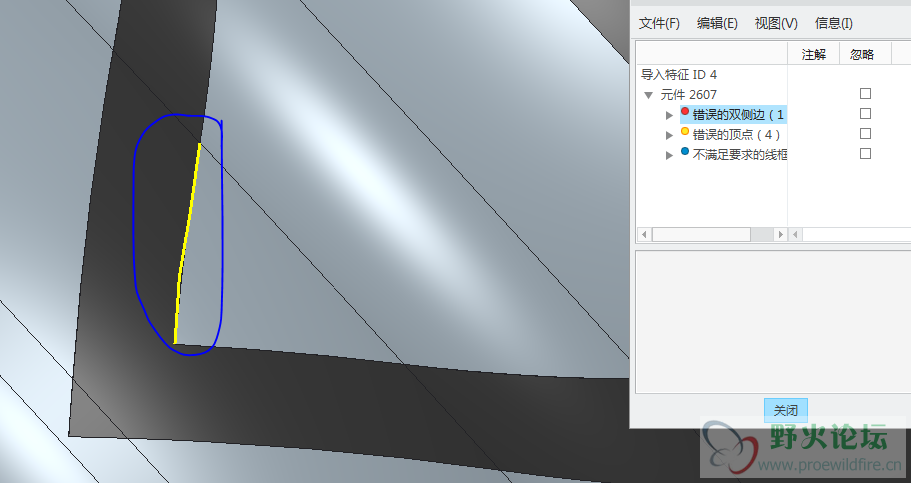

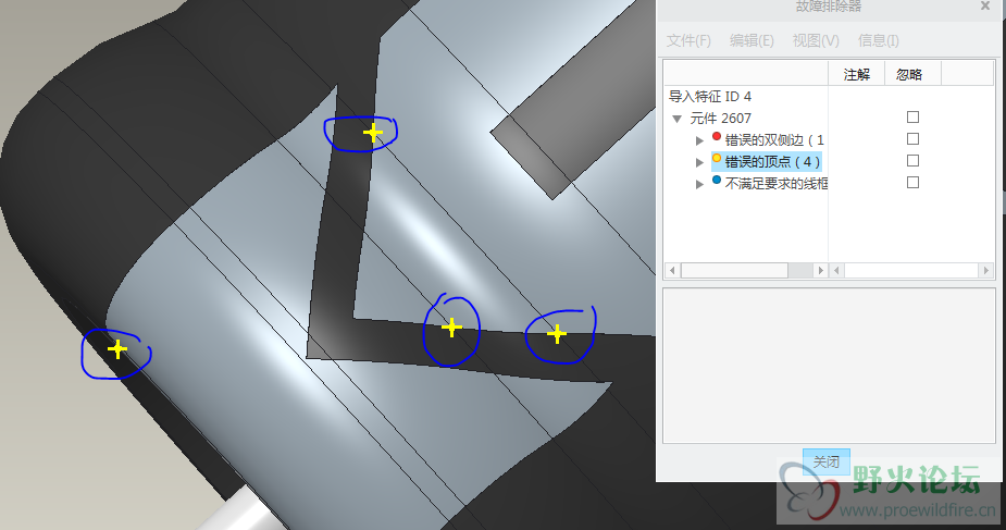

526

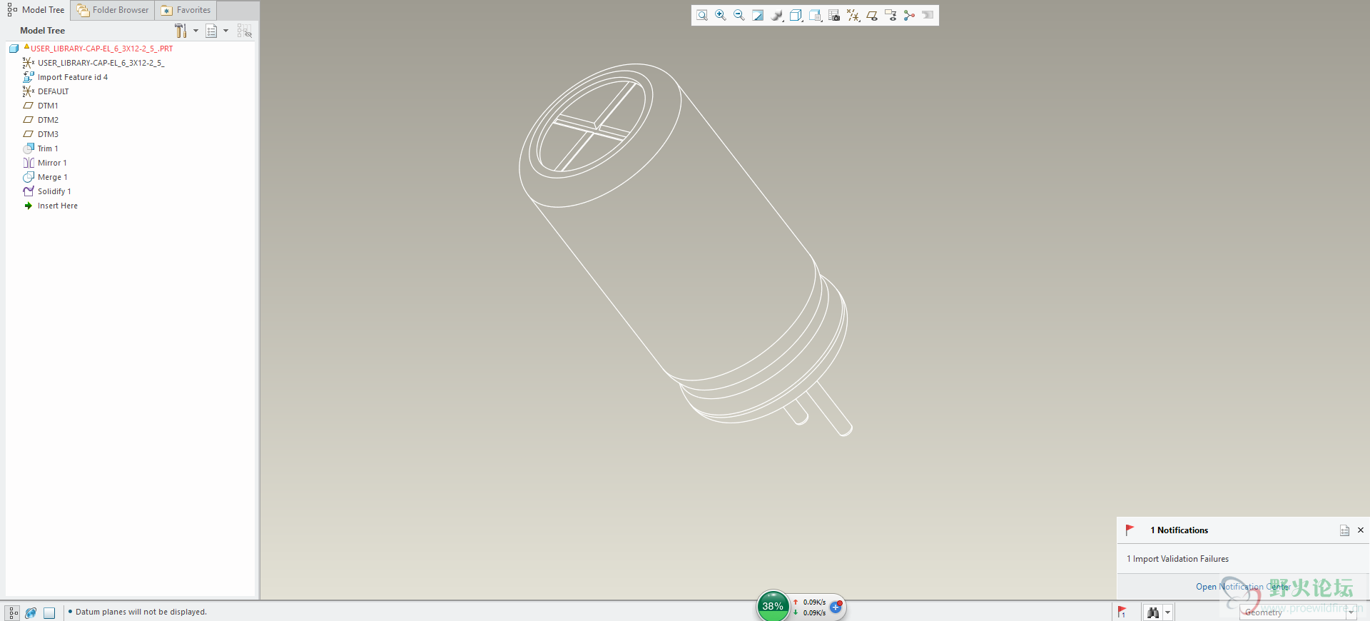

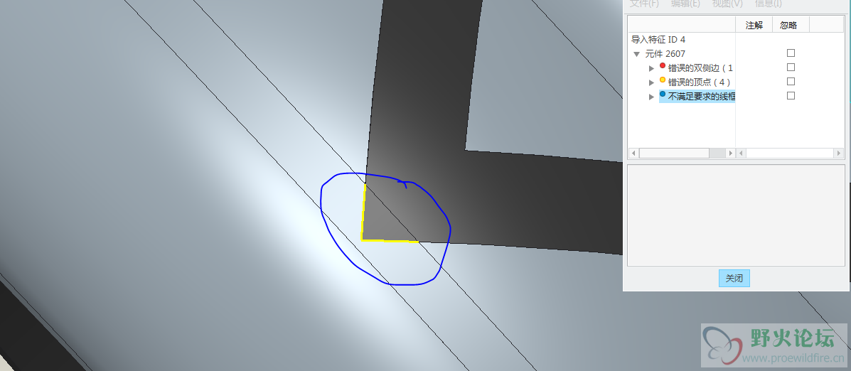

 楼主| 发表于 2019-9-24 15:58 | 显示全部楼层
嗯,IDD确实可以检查到,但是我已经把有问题的面剪掉,做好了还是出现提示。
有趣的是我把特征压缩了,问题就解决了。
撤销返回原来状态后提示没了,问题解决了。
CREO4.0是不是有BUG啊?

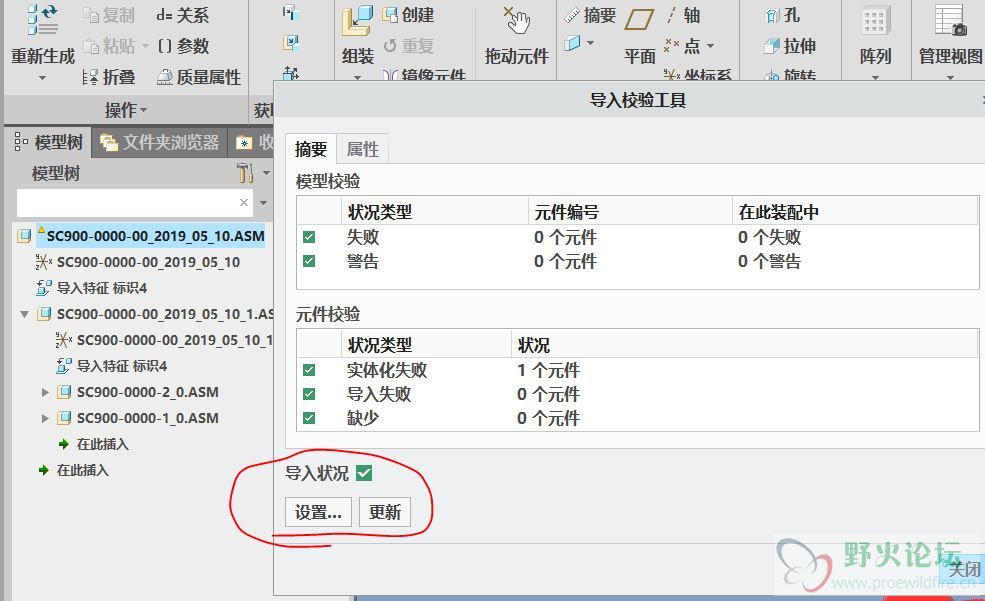

发表于 2019-9-24 19:02 | 显示全部楼层
如果你已经解决好了,还是出现这种情况,更新一下,就好了----------右键-导入效验-更新
