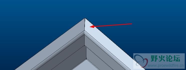

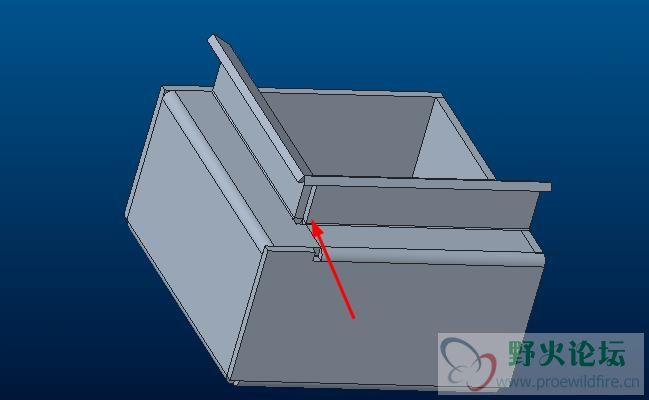

新手小白 第一次画,自学的。。请大神们指点

那你想要什么样的效果。
过错是短暂的遗憾,错过是终生的遗憾。
 楼主| 发表于 2019-9-24 08:39 | 显示全部楼层
zhounan 发表于 2019-9-23 23:43
那你想要什么样的效果。
这个缝能对齐最好。

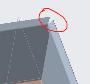

发表于 2019-9-24 18:01 | 显示全部楼层
用平整命令-然后-形状-草绘
 楼主| 发表于 2019-9-24 20:14 | 显示全部楼层
FENGZI998 发表于 2019-9-24 18:01
用平整命令-然后-形状-草绘
我知道草绘延长两边,就是不知道怎么能让两边对齐。。

发表于 2019-9-24 20:42 | 显示全部楼层
拐角处先留个成这样,然后慢慢调整角度就好了。

发表于 2019-9-24 20:46 | 显示全部楼层
再不明白,就上文件吧
 楼主| 发表于 2019-9-24 23:02 | 显示全部楼层
FENGZI998 发表于 2019-9-24 20:46
再不明白,就上文件吧
文件已上传,麻烦大神看看。。

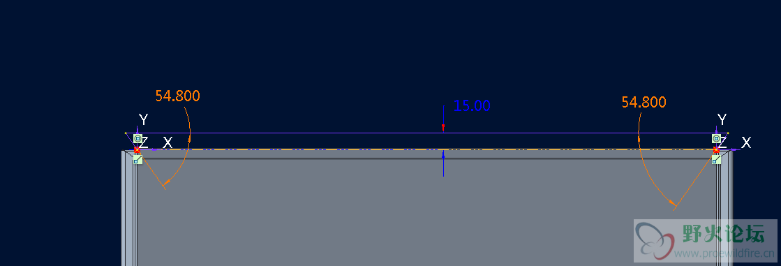

发表于 2019-9-25 08:30 | 显示全部楼层
根据你的这个箱体,这个角度草绘为54.8角度就可以了,你试试看。
 楼主| 发表于 2019-9-25 09:00 | 显示全部楼层
谢谢,54.8度,完全对齐了。。
