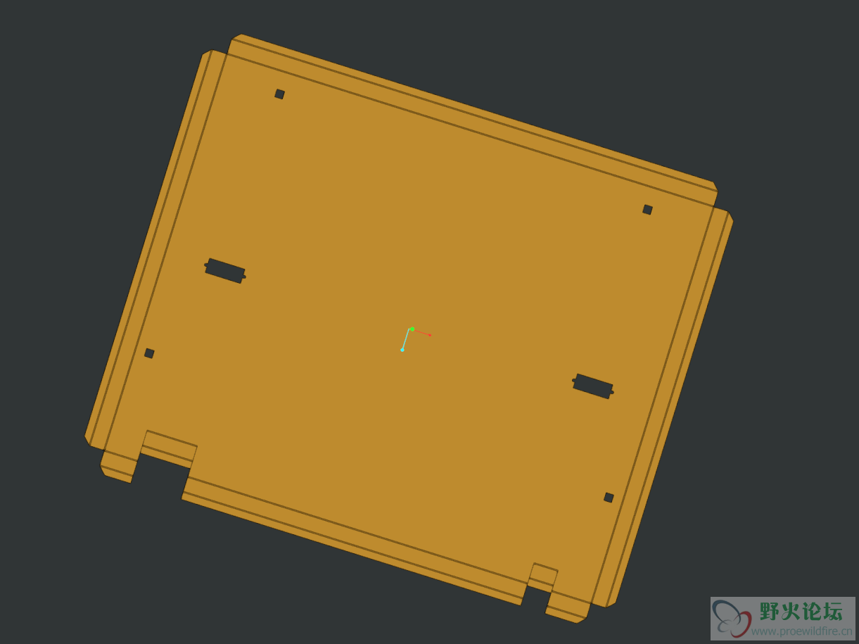

这样的盒子能在折弯机上折出来吗

发表于 2019-9-24 08:01 | 显示全部楼层
可以,不过最终是看设备

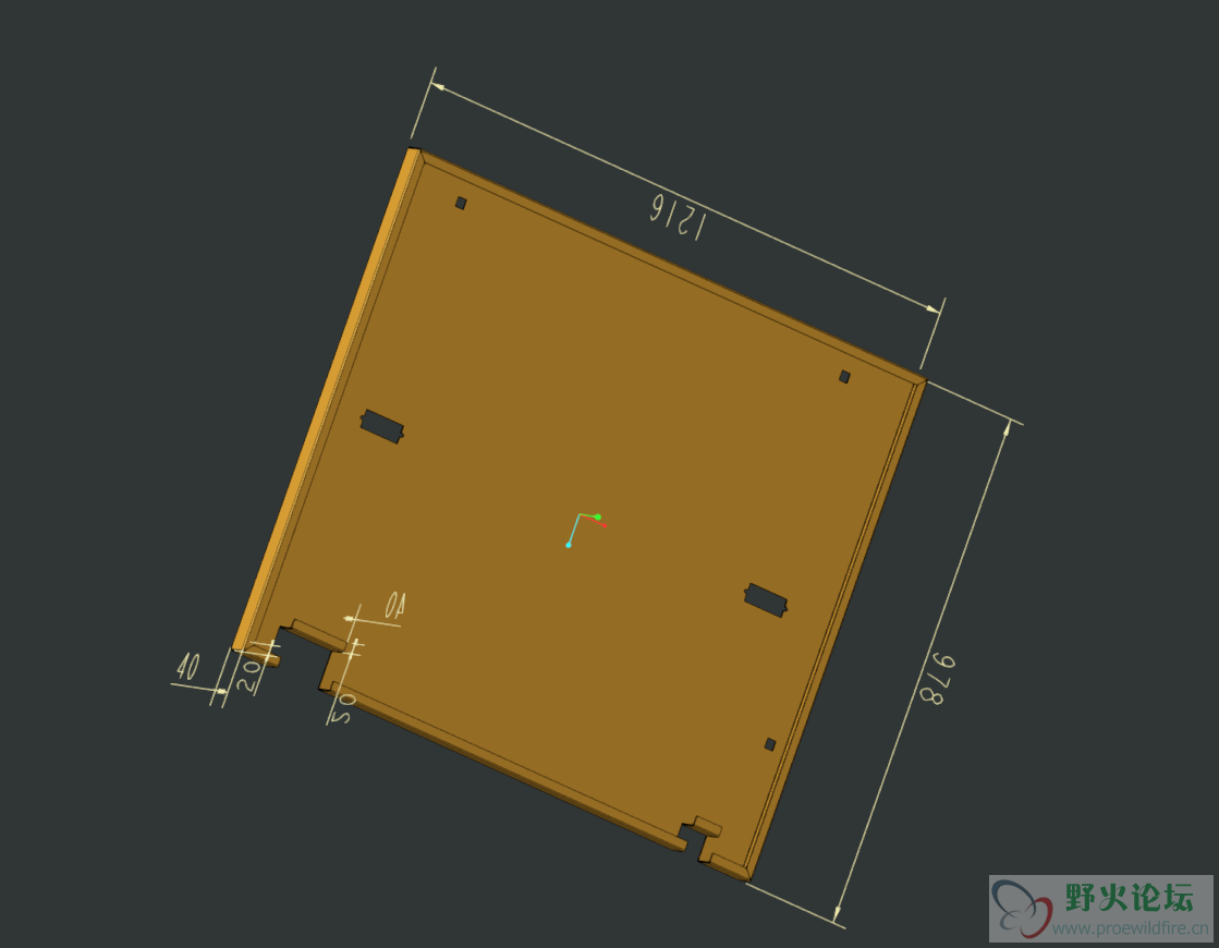

发表于 2019-9-24 08:20 | 显示全部楼层
冒昧的问一下,你下面的尺寸是怎么调处来的

发表于 2019-9-24 08:36 | 显示全部楼层
折出来是没有问题的,但是加工时候要注意你里面折弯的两个爪子和折弯机的干涉

发表于 2019-9-24 10:11 | 显示全部楼层
注释出来的

发表于 2019-9-24 14:24 | 显示全部楼层
有的地方折不出来哦!

发表于 2019-9-24 15:53 | 显示全部楼层
感谢大佬回复,我试一下。

发表于 2019-9-25 08:45 | 显示全部楼层
w1685188403 发表于 2019-9-24 15:53
感谢大佬回复,我试一下。
选择不一样的平面就可以了

发表于 2019-9-25 11:50 | 显示全部楼层
chaoyue4978 发表于 2019-9-25 08:45
选择不一样的平面就可以了
试出来了,大佬。

发表于 2019-9-25 13:34 | 显示全部楼层
w1685188403 发表于 2019-9-25 11:50
试出来了,大佬。
恭喜
