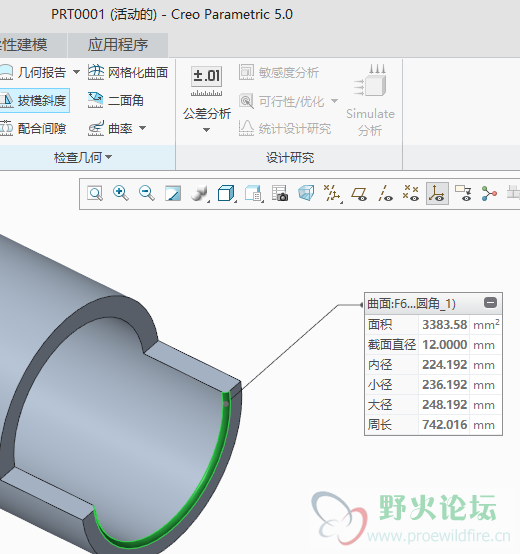

各位大神们,CREO5.0倒R角0.5mm,然后用测量测一下尺寸变成5.0几.怎么会是这样的?
creo5.0 我倒角1mm 怎么测量出来是这样的数字

发表于 2019-9-23 17:07 | 显示全部楼层
你测这个是整个圆的直径,不是R角直径。直边倒角才能这样测

发表于 2019-9-23 17:10 | 显示全部楼层
你这个直接点倒角圆弧曲面测出来的不是倒角半径,而是整个半圆环半径把

发表于 2019-9-23 17:15 | 显示全部楼层
截面直径

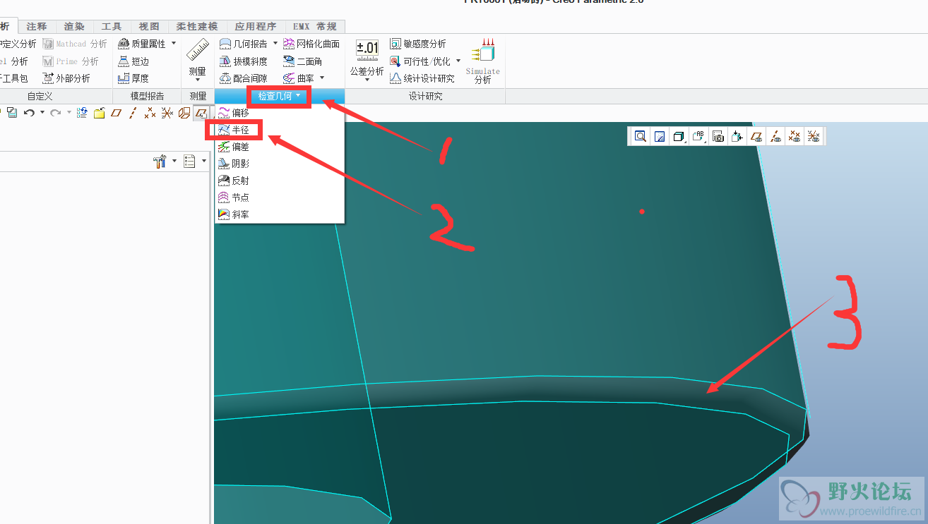

发表于 2019-9-23 18:00 | 显示全部楼层
好久没来了,刚上来就看到这个问题。这个功能可以用,我一直用这个检测R角
