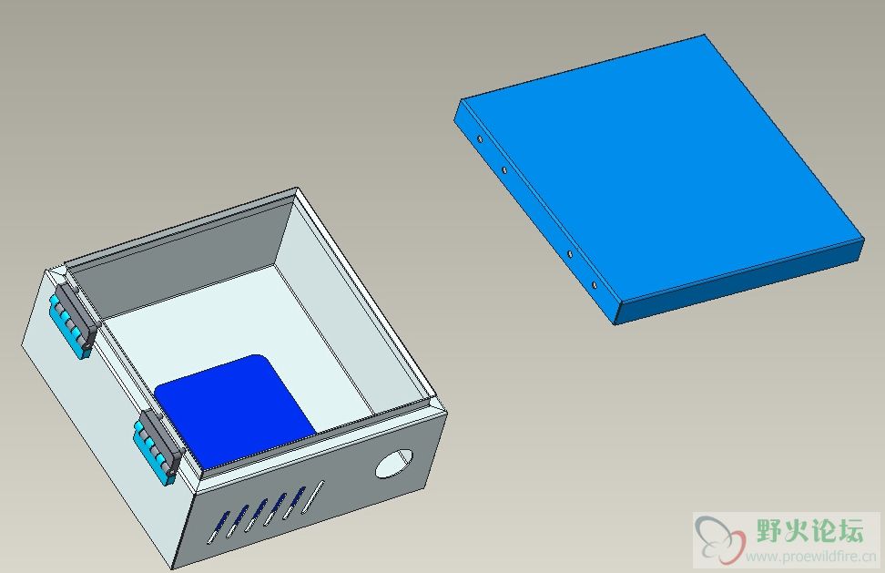

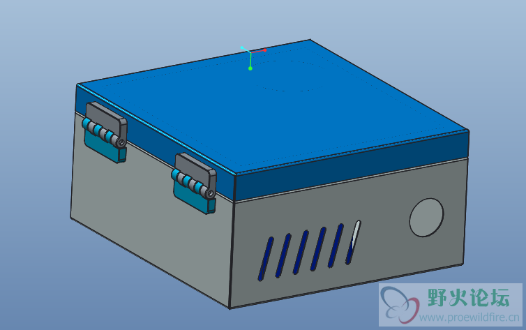

图中的箱体和箱盖要怎么装配才好。为什么销装配只能选择一个孔?
箱体铰链我想把两头约束好,到时候拖动元件成开门状态
上传了附件~

发表于 2019-9-23 16:06 | 显示全部楼层
销装配的地方应该是你铰链转动的那个轴,你的门、箱体和铰链之间的装配就常规装配就好了

是这样的,门和铰链只能装配一个,第一张图就是装配一个,拖动元件也不对

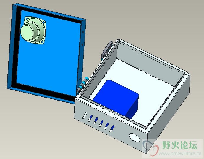

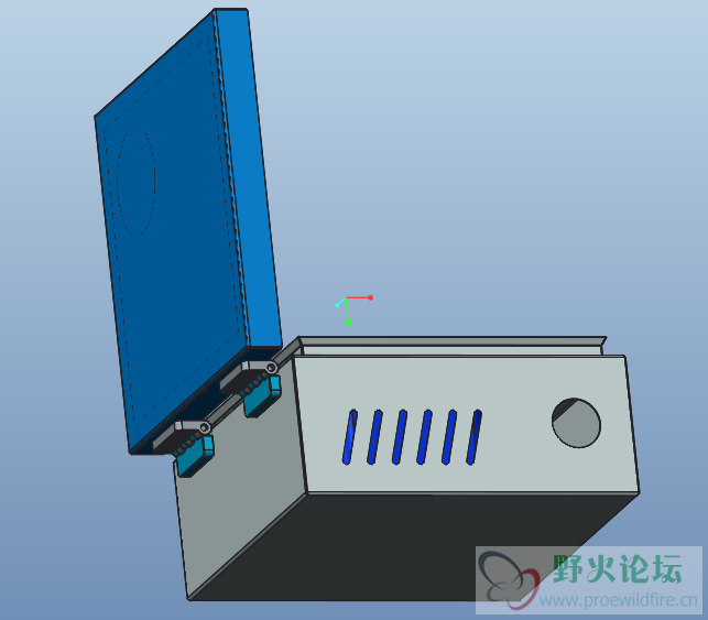

1.png 2.png 是这个意思吗,我目前是设定了0-90度

CRAZY-MAN 发表于 2019-9-23 16:34
是这个意思吗,我目前是设定了0-90度
Creo Parametric 2.0版本
是这个意思 兄弟,怎么做到的
