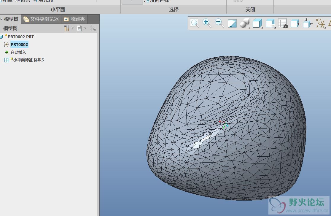

      求问做曲面方面的前辈,曲面建模前面如何对实体进行测量,没有做过曲面建模,曲面很多部分应该没法测或者都是近似于圆甚至可能是样条曲线的样子,我们一般用边界混合得到曲面,那么边界混合时曲面的几条混合用的曲线怎么测量得到呢

要不就用抄数机得到三维轮廓数据再逆向建模,要求不高自己拍个三视图自己重新建模就是

3D扫描,然后建模

3D扫描是什么意思呢?我没做过曲面,不懂

就是抄数,可以去百度
