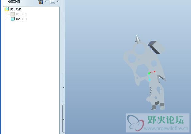

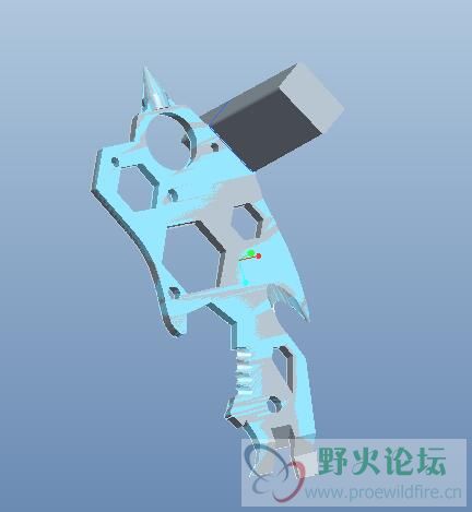

发表于 2019-9-23 14:21 | 显示全部楼层 |阅读模式
切除前
切除前
变成这样了: 02.jpg
最后是合并在一起了

在组件状态下进行特征操作需要先激活你需要修改的零件后再进行相应的操作。这是最简便的方法
