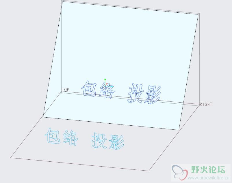

平面上的曲线投影到曲面上之后其长度肯定是会发生变化的,这种就是曲线的投影。而包络曲线的投影形状仍然是一样的,但是包络得到的曲线的长度和原来的曲线是相同的。
详见下图 ,草图中的投影 包络是相同高度,分别投影 包络后,发生了变化。
498

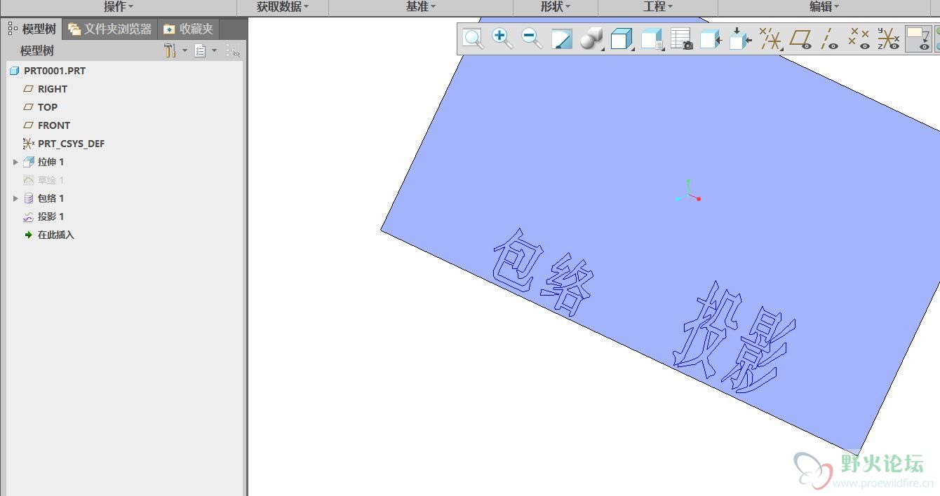

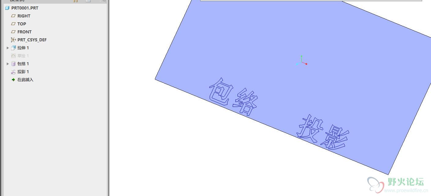

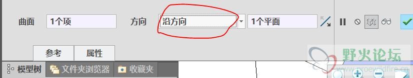

那是因为你的投影方向不对。可以做出来相同的效果,入下
02778.JPG 针对你说的,只能说明你对命令不熟悉。
