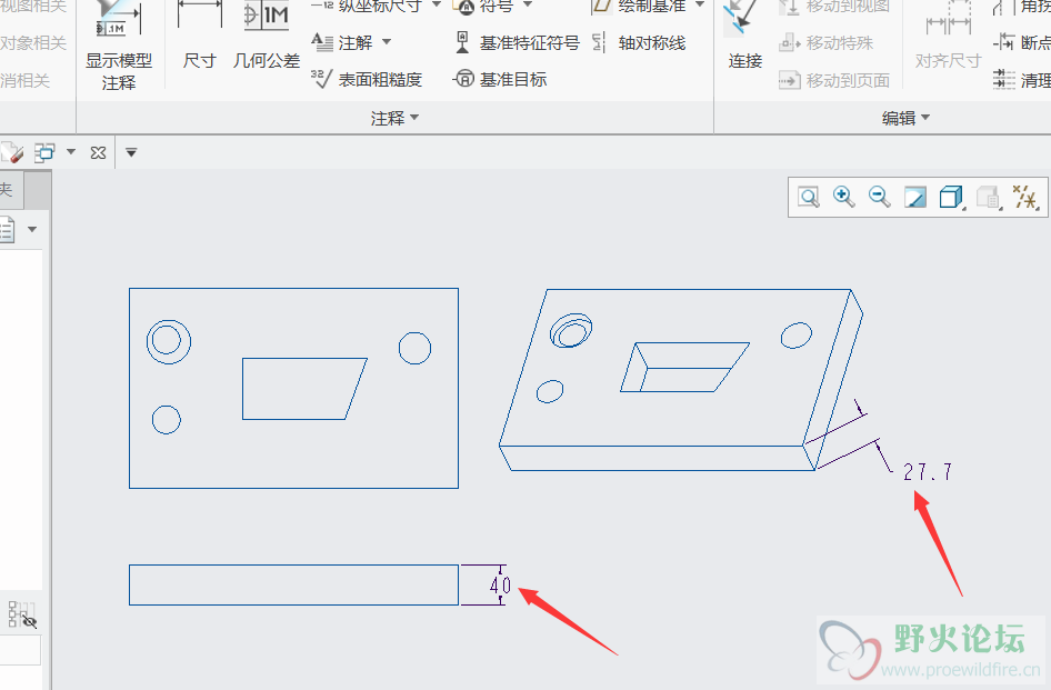

轴测图标注尺寸不对,看截图

不能在2D里手工标注轴测图,只能显示。最好在3D里标注好,在2D里显示

晕,同一条边在不同的平面投影到同一个平面上,投影后的尺寸肯定不一样呀。工程图显示的是2维平面,你想量出3维里面的尺寸怎么可能。。。我正常是手动更改的

2楼正解  先在3D模块标注3维尺寸 ,然后工程图里调用

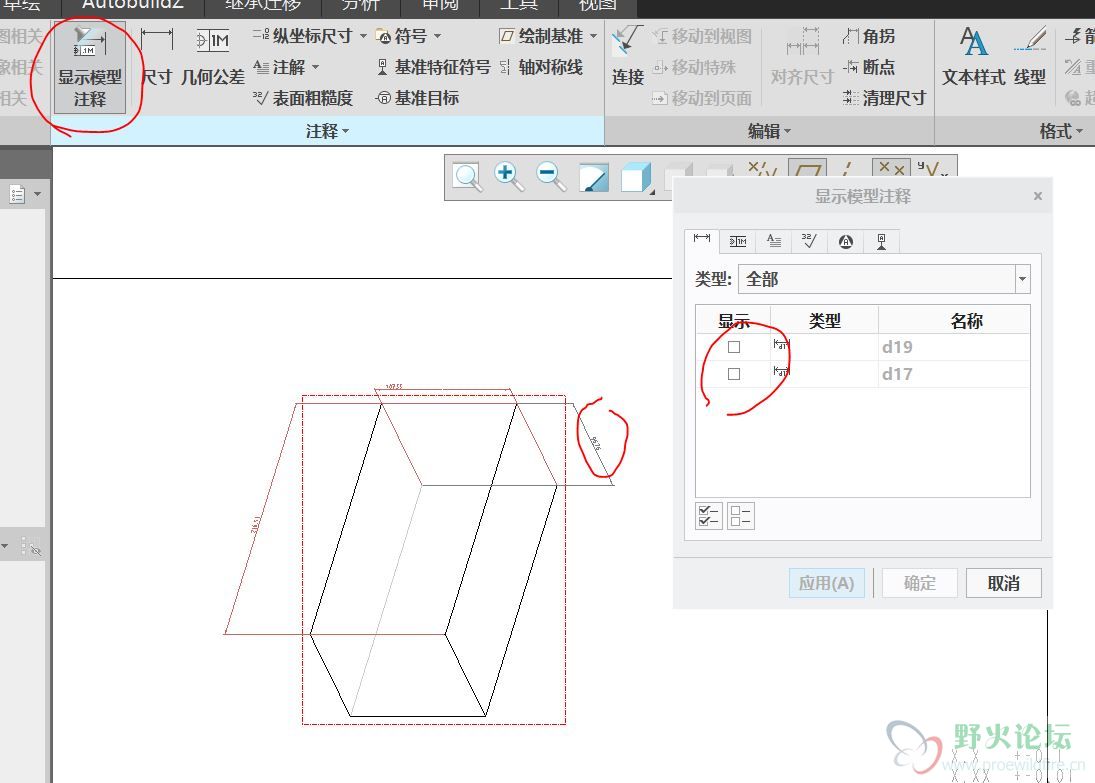

想你这种,不用在3D加标注的,因为你草绘尺寸就有的。直接显示模型注释,
