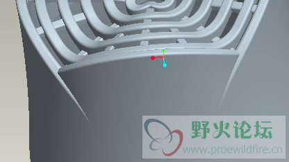

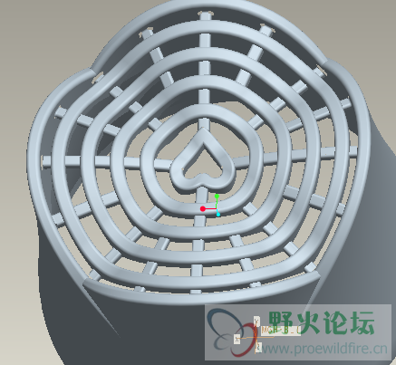

想了好久画不出,求助各位。

这个简单,在消失处剪掉,再补一下曲面与大面相切就可以了

方法是这样的,慢慢调吧

谢谢解决了
