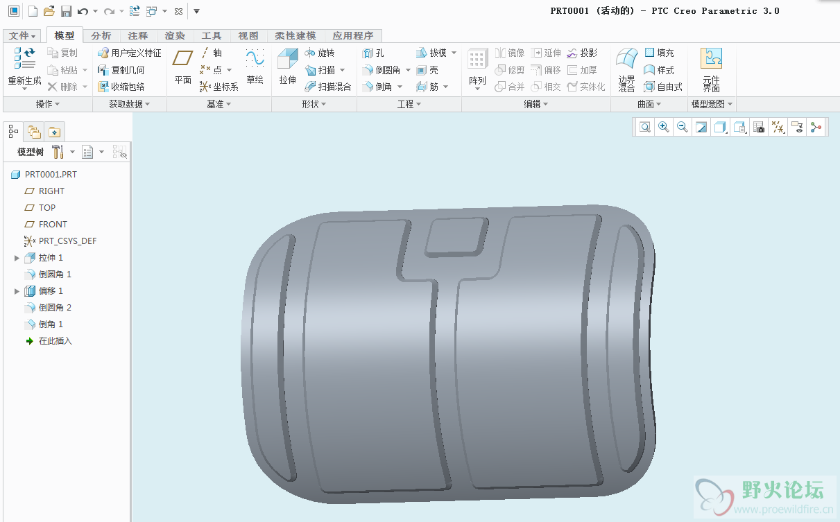

我发现我是越来越菜了啊,简单的零件建模都成问题了,发个图片大家看下针对这个零件有什么建模的好方法?要求清晰说明建模步骤、使用的命令工具或上传模型,谢谢啦。

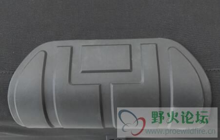

还没编辑好就发出去了,漏了一张图了,继续上传。
主要的问题现在是不知道那面上的纹路怎么准确做出来……

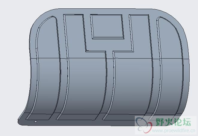

曲面偏移   骨架折弯

实体拉伸,切,曲面拉伸,位但,合并实体化
gogogo
发表于 2019-9-21 09:04 | 显示全部楼层
2个拉伸,1个偏距,1个倒角搞定。简单实用!
这么简单?做个模型我看看,我是好多步骤切除出来的

xiong123 发表于 2019-9-20 16:54
曲面偏移   骨架折弯
我都忘了还有骨架折弯了,求模型
曲面偏移   骨架折弯
谢谢!你这方法看着就不错,好久不用竟忘了骨架折弯这命令了,试着做了几下几步出来模型了。但是我只用了你建议中8个字的后面4个字——骨架折弯,而曲面偏移不知道用在什么地方。上传一个图片看下效果。

KING2009 发表于 2019-9-21 15:41
只画个大概,意思意思
大概也可以,只要能明白方法就行了。把你的模型发上来吧,我主要是偏移命令不会用。
