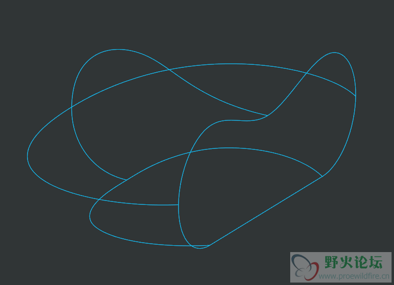

淘宝上看到的,装瓜子壳用

这个太简单了,一个边界混合然后剪出一个四边面再补回来

一个平面,一个四边面,一个三角形面→会收敛。好像没了

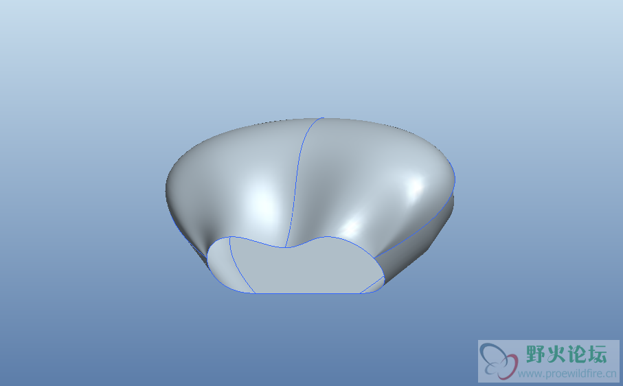

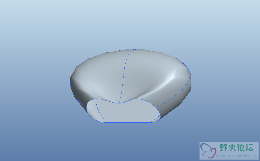

大概按照造型画一下
方法1
方法1
方法1
方法2
方法2
方法2
可以隐藏这里↓
两种方法画出的结果还不一样
两种方法画出的结果还不一样
两种方法结果还不一样
