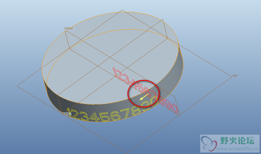

求大神们给个详细的步骤,我做出来的数字都是反的

这个很规则,复制这个面,剪切这个面,展开,把字写上去,在展回去

字反过来写,或者用竖体
发表于 2019-9-21 09:08 | 显示全部楼层
字体输入时,反过来就可以了。

可不可以具体说下怎么反过来?

写字的起始方向改下是不是就可以了

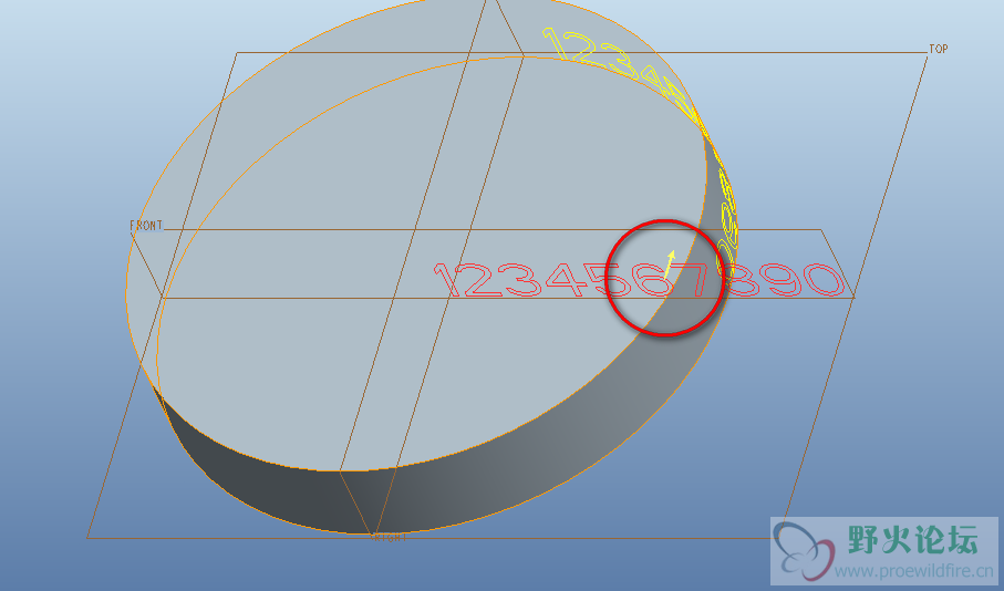

调整包络方向就可以啦
点击箭头
