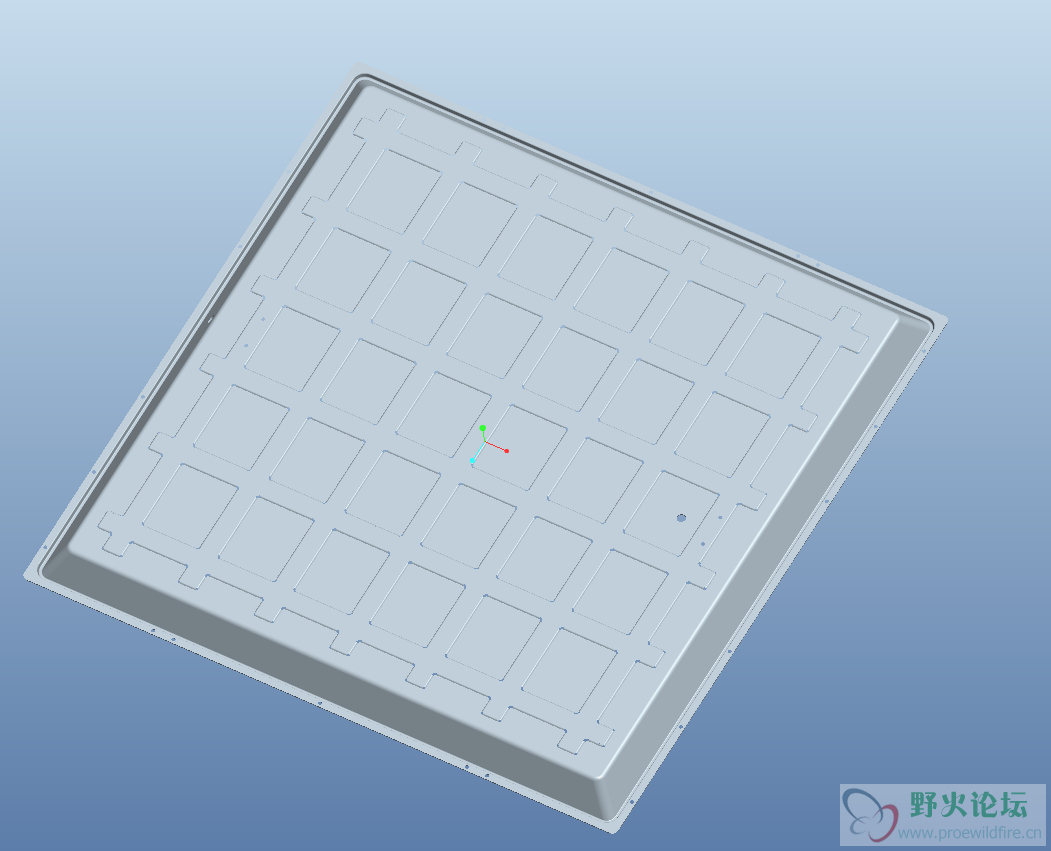

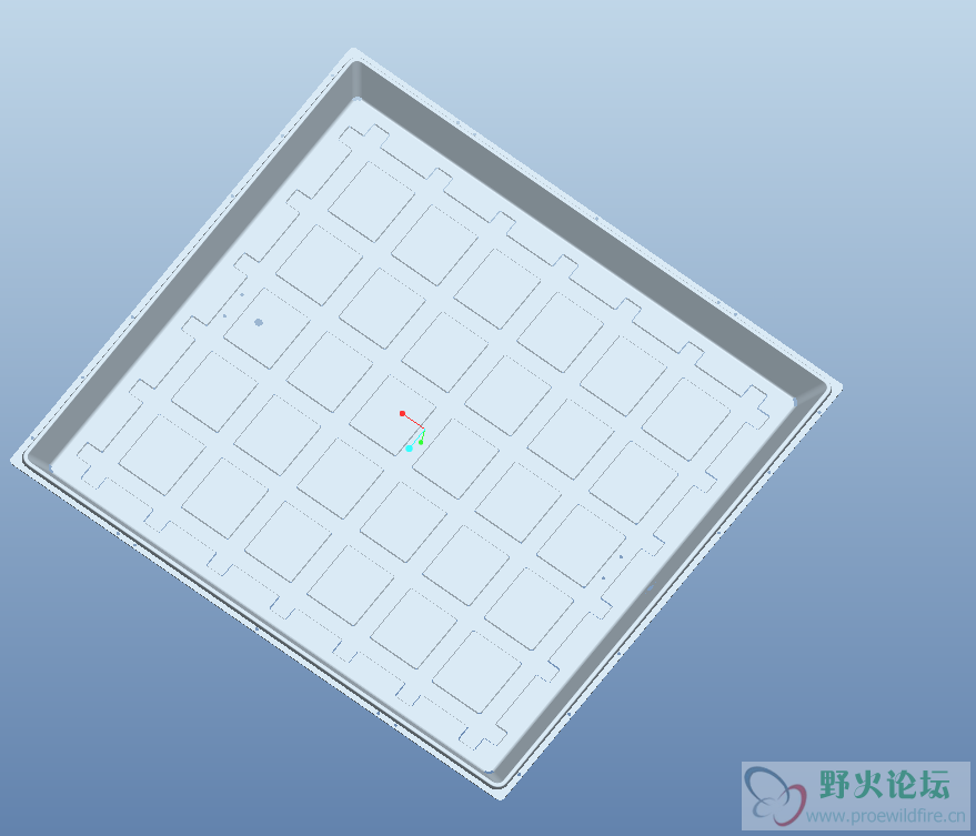

各位大佬,请问一下这种图要怎么画比较便捷
反面
反面
正面
正面
截面
截面

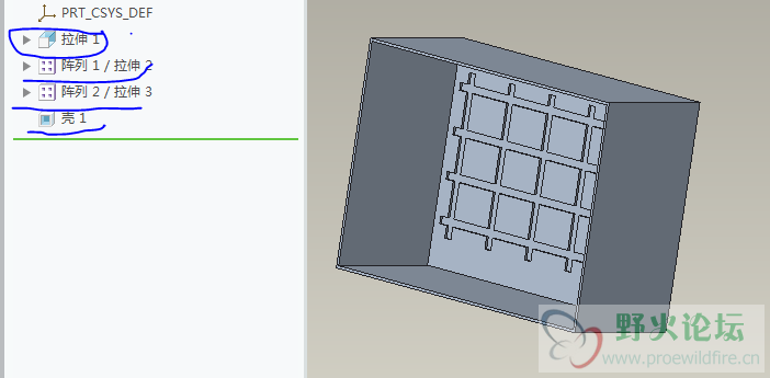

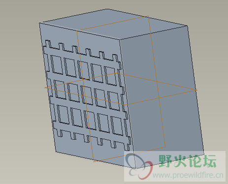

发表于 2019-9-20 09:21 | 显示全部楼层
拉伸-壳-拉伸-阵列
我认为模型外形做好,然后抽壳,这样比较快!你可以试一下

发表于 2019-9-20 09:43 | 显示全部楼层
画四分之一,镜像

发表于 2019-9-20 10:03 | 显示全部楼层
用筋位命令+抽壳

发表于 2019-9-20 11:12 | 显示全部楼层
拉伸——拉伸——阵列——拉伸——阵列——壳!
不知道还有什么好办法!
