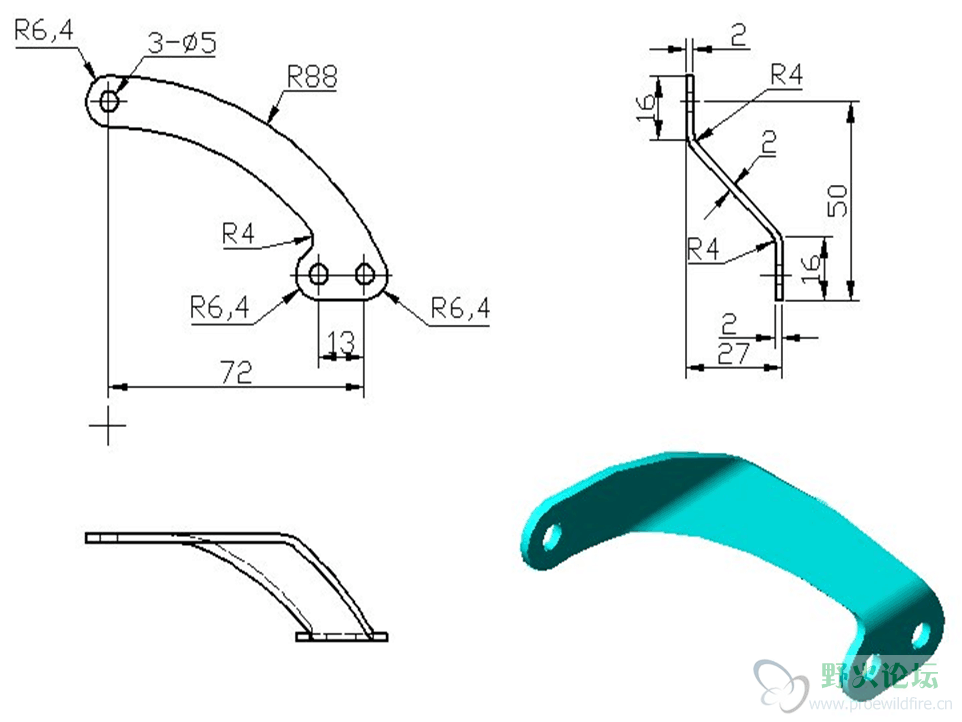

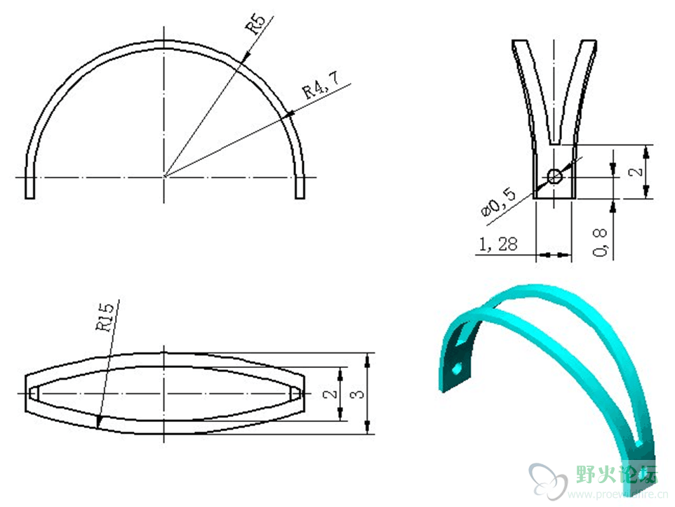

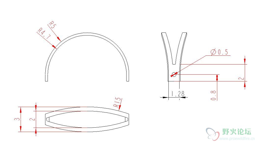

发表于 2019-9-19 10:52 | 显示全部楼层 |阅读模式
各位大神请指导一下这两个零件的画法,有PRT就更好了。版本是Proe5.0,在此感谢各位先!

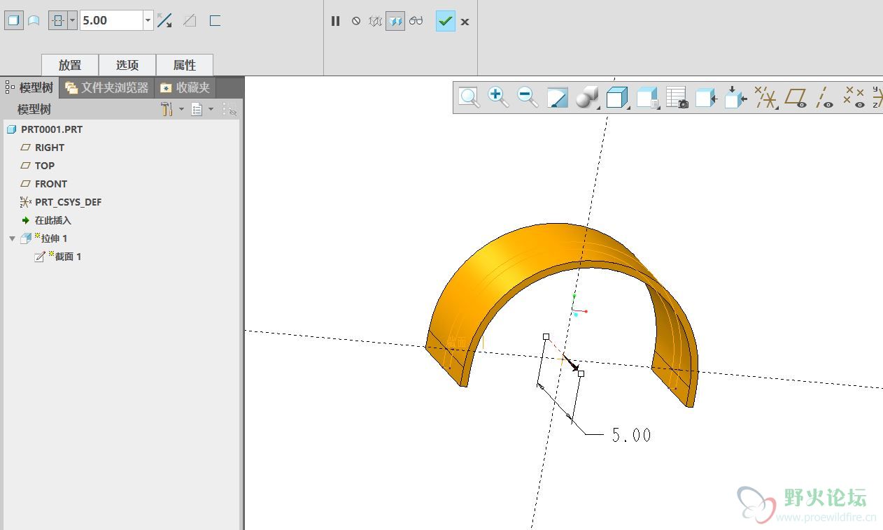

发表于 2019-9-19 11:33 | 显示全部楼层
先拉伸再拉伸,完事

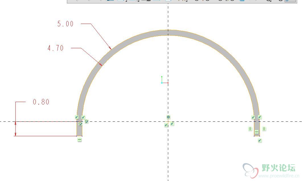

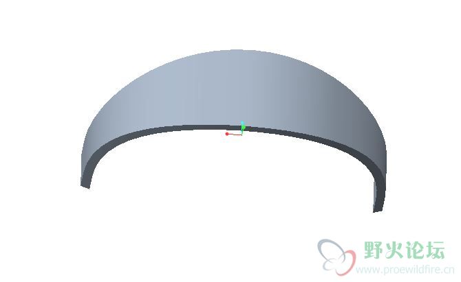

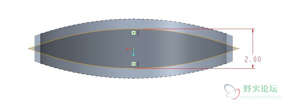

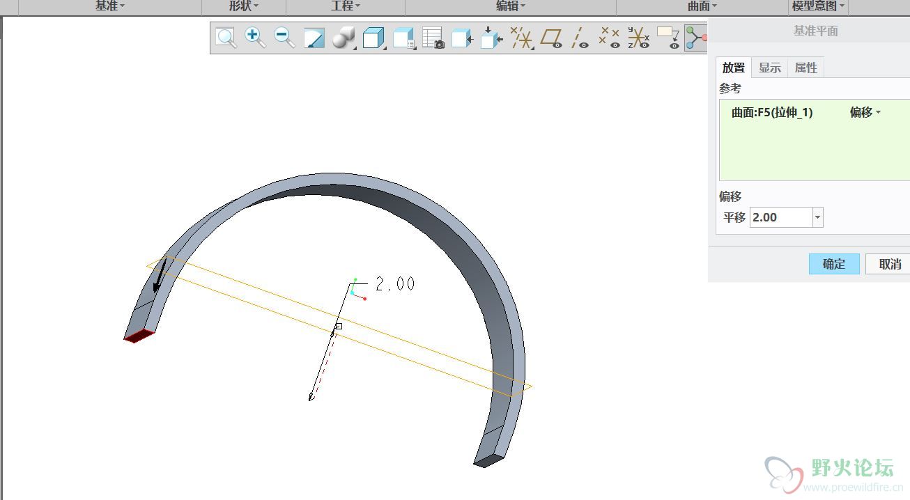

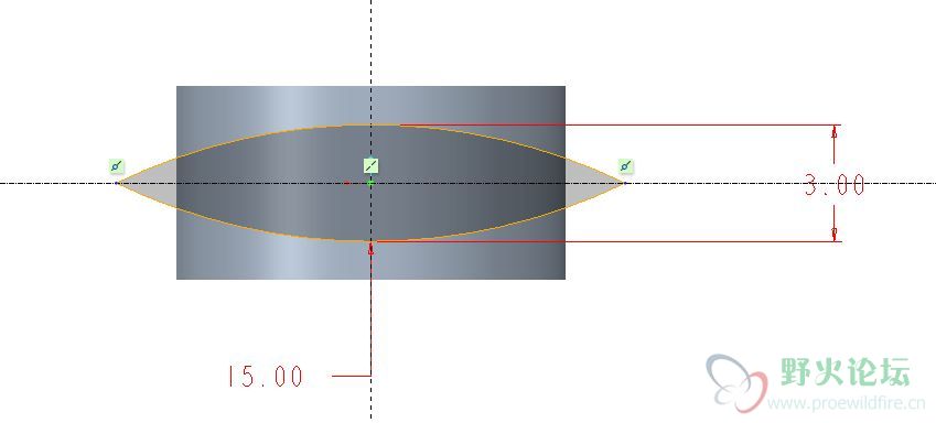

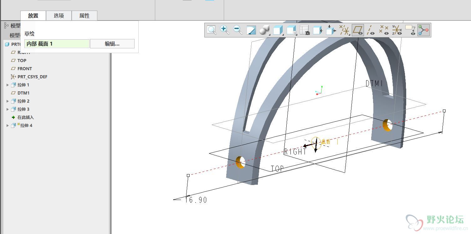

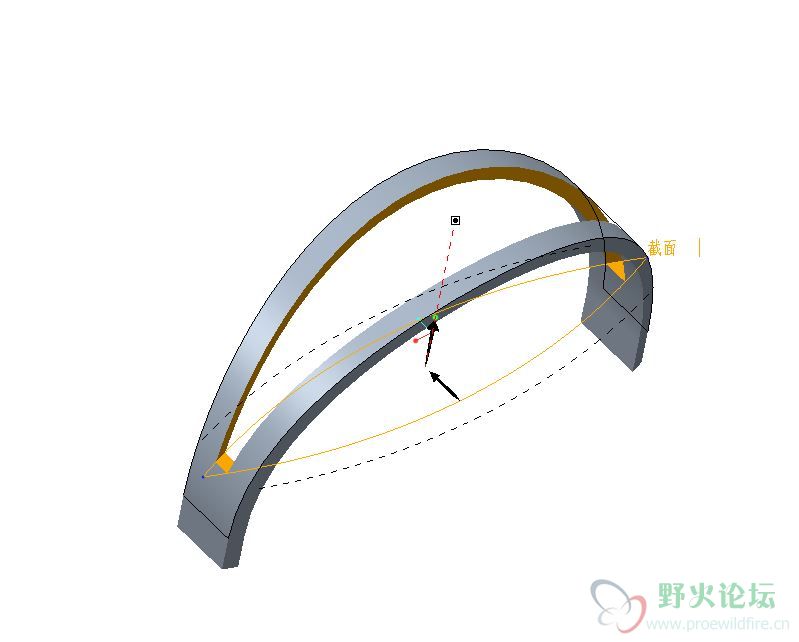

发表于 2019-9-19 12:48 | 显示全部楼层

三楼的思路很好!
