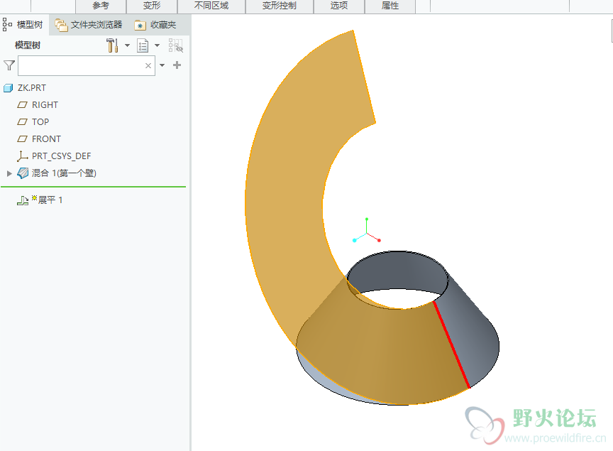

这个做曲面展平也可以!

看下图, 你的附件版本太高,我只能用6.0做了一下。
zk-2.prt.zip (53.77 KB, 下载次数: 6, 售价: 2 金钱)

不要直接用平行槽,要过圆心
