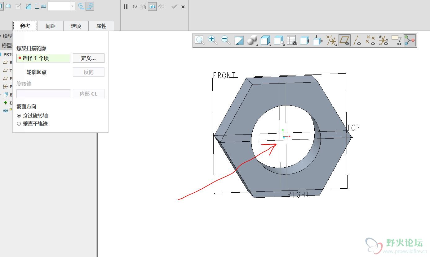

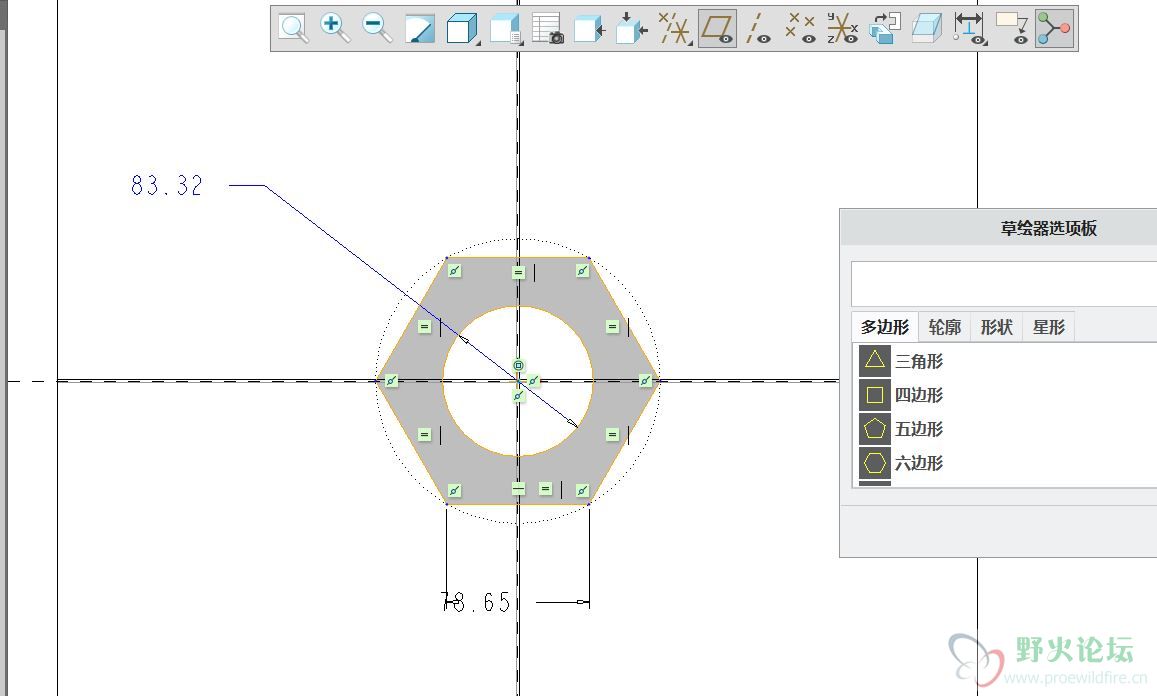

有没有螺母,螺杆画法的视屏文字图片也行,如图后面倒角,螺纹不会画了,求指点,谢谢

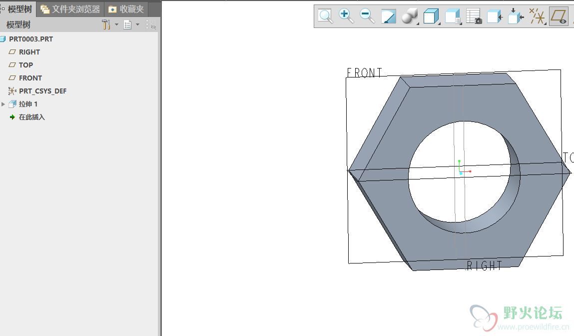

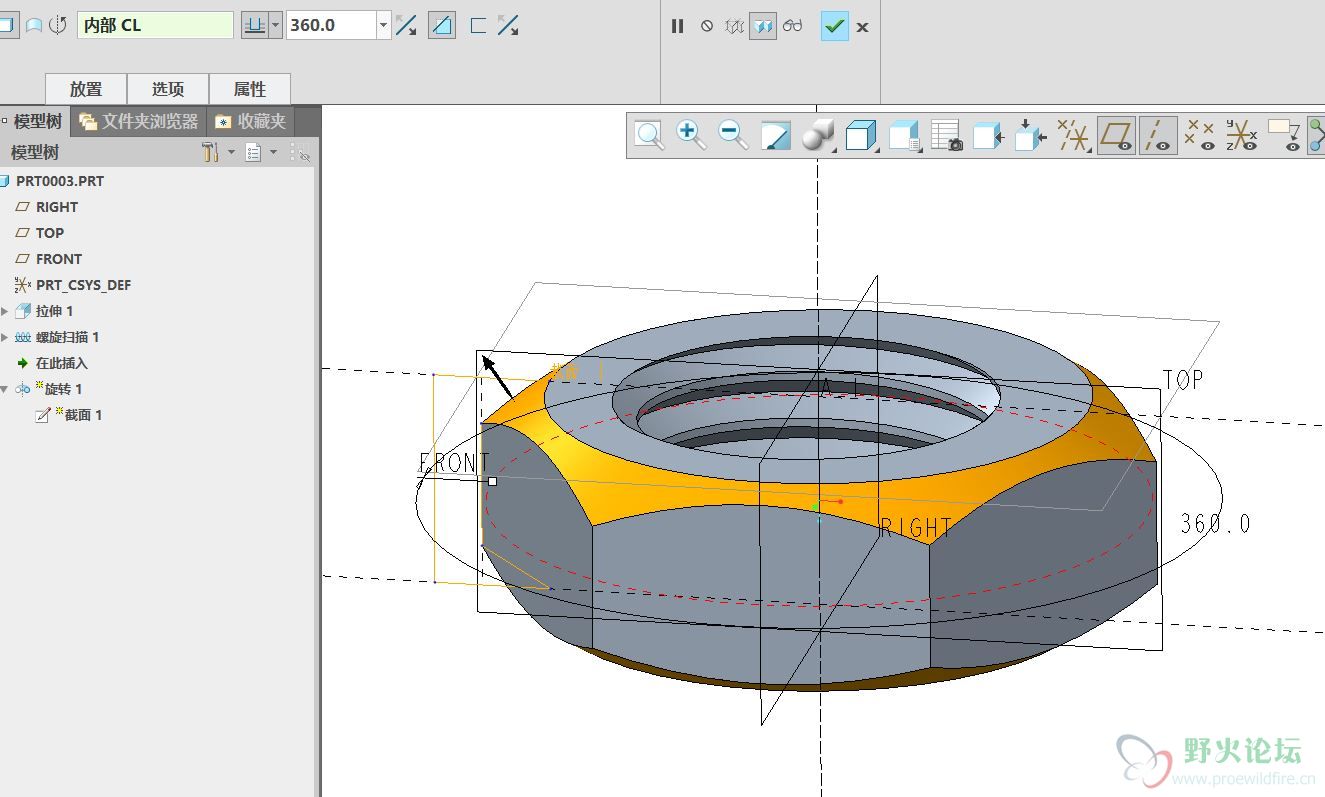

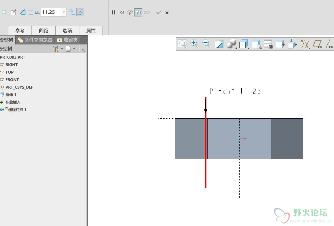

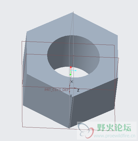

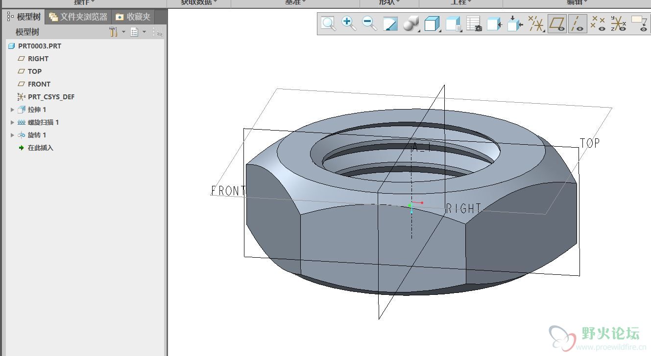

3d效果用螺旋扫描切除,工程图加个螺纹修饰
 楼主| 发表于 2019-9-19 13:48 | 显示全部楼层
给个做好的图没用啊,具体操作是什么样的……。
 楼主| 发表于 2019-9-19 13:49 | 显示全部楼层
